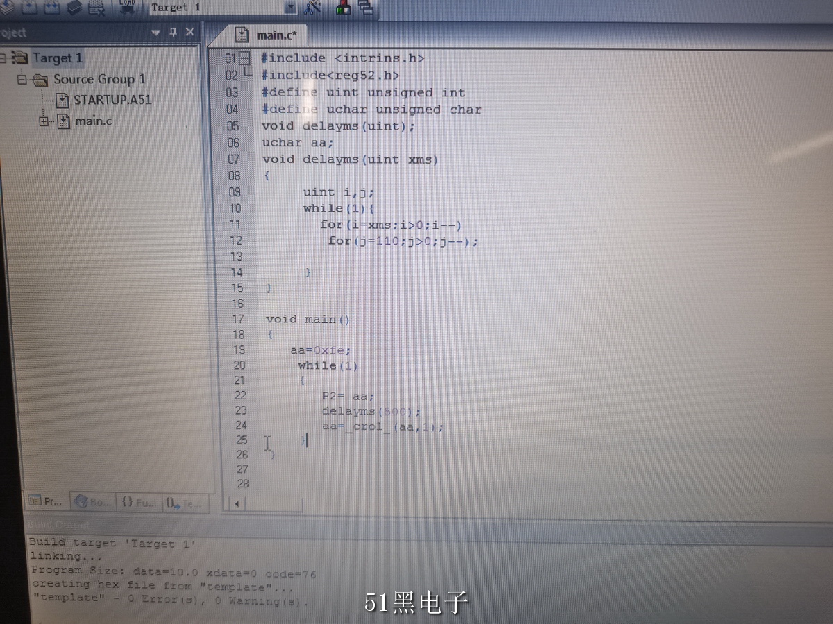

小白求助,为啥我照着参考书写的单片机流水灯程序他不动啊?
查看数: 2388 | 评论数: 9 | 收藏 0
发布时间: 2023-12-19 18:21
rt,就是只亮了一个灯
ID:1105351 发表于 2023-12-20 13:40
while (1)循环结束后要break跳出循环
ID:535881 发表于 2023-12-20 12:12
程序卡在延时函数了,把延时函数里的while(1)去掉
ID:1105324 发表于 2023-12-20 11:43
延时函数的原因,小白新手
ID:895440 发表于 2023-12-20 10:43
是i
不是数字1
ID:276663 发表于 2023-12-20 09:09
抄作业抄错了吧,看看延时代码
ID:1057978 发表于 2023-12-20 08:21
延时函数出不来,你把While(1)删了
ID:57657 发表于 2023-12-19 20:03
delayms 里面的 while(1) 是什么梗?
ID:1097337 发表于 2023-12-19 19:39
你这个延时函数跳不出循环啊。。。加break试试吧。
ID:275826 发表于 2023-12-19 19:29
延时函数while(1)错误
