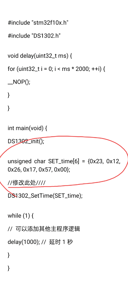

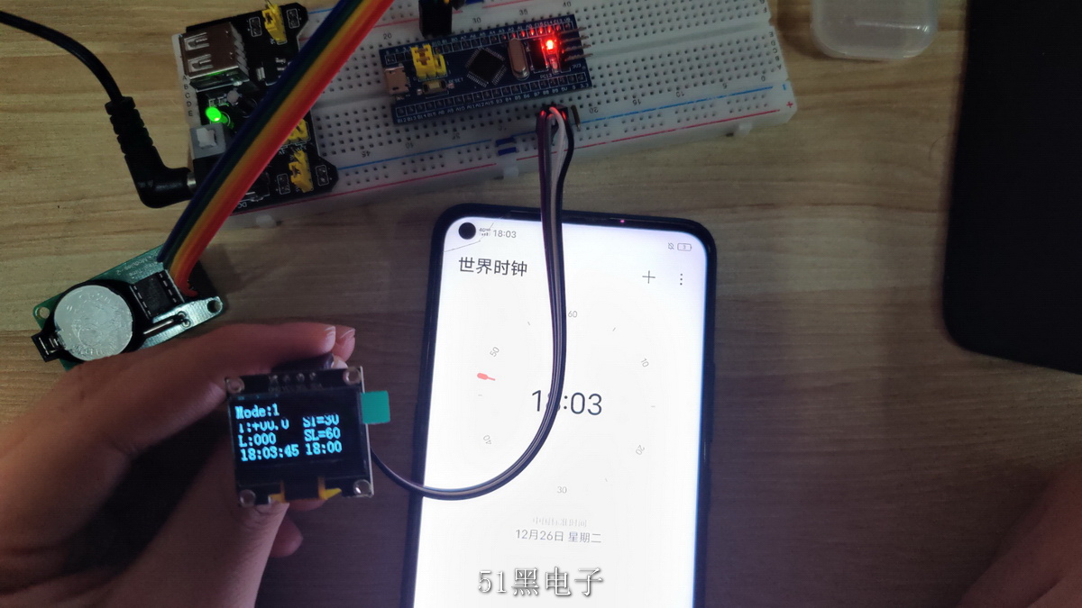

stm32f103c8t6单片机驱动ds1302获取实时时间
查看数: 3046 | 评论数: 2 | 收藏 0
发布时间: 2023-12-26 18:43
接线clk→pb1、dat→pb10、rst→pb11 修改main.c和ds1302.c文件的代码,设置一个较近的未来时间,烧录好程序,接好硬件,等待时间来临上电即可 程序免费,接受修改指正。 程序下载地址2(内容同上):https ...
