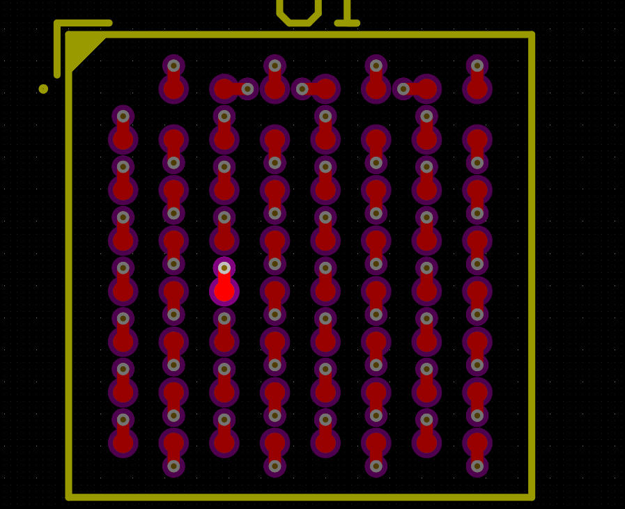

       扇孔的偏转怎么设置
ID:1107118 发表于 2023-12-29 20:31
题主,可以尝试下 在Altium Designer中更改扇孔角度的步骤有这些:
双击需要修改的扇形孔。这将打开Pad属性对话框。
点击“高级”选项卡,可以看到“扇形设置”区域。
在“扇形设置”区域,您可以更改扇形孔的角度。如果您希望扇形孔是完整的圆形,可以将角度设置为360度。
点击“确定”保存更改并关闭Pad属性对话框。
ID:302293 发表于 2023-12-29 17:27
zhuls 发表于 2023-12-29 15:45
可以设的,按键D-R,找到Routing->Fanout Control->Fanout_BGA,设一下扇出方式就可以了。
直接手动也可以 ...
我的软件设置不了是什么问题?
直接手动也可以 ...
  改不了

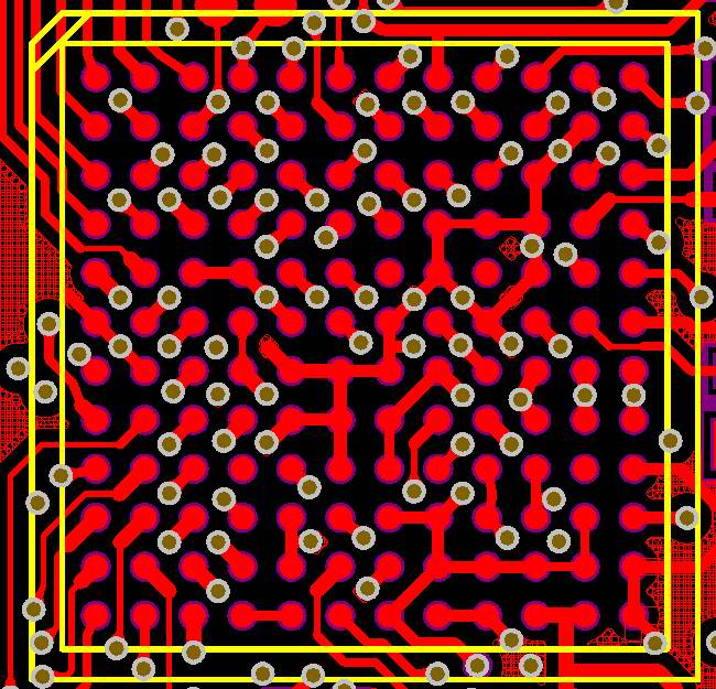

直接手动也可以的啊
