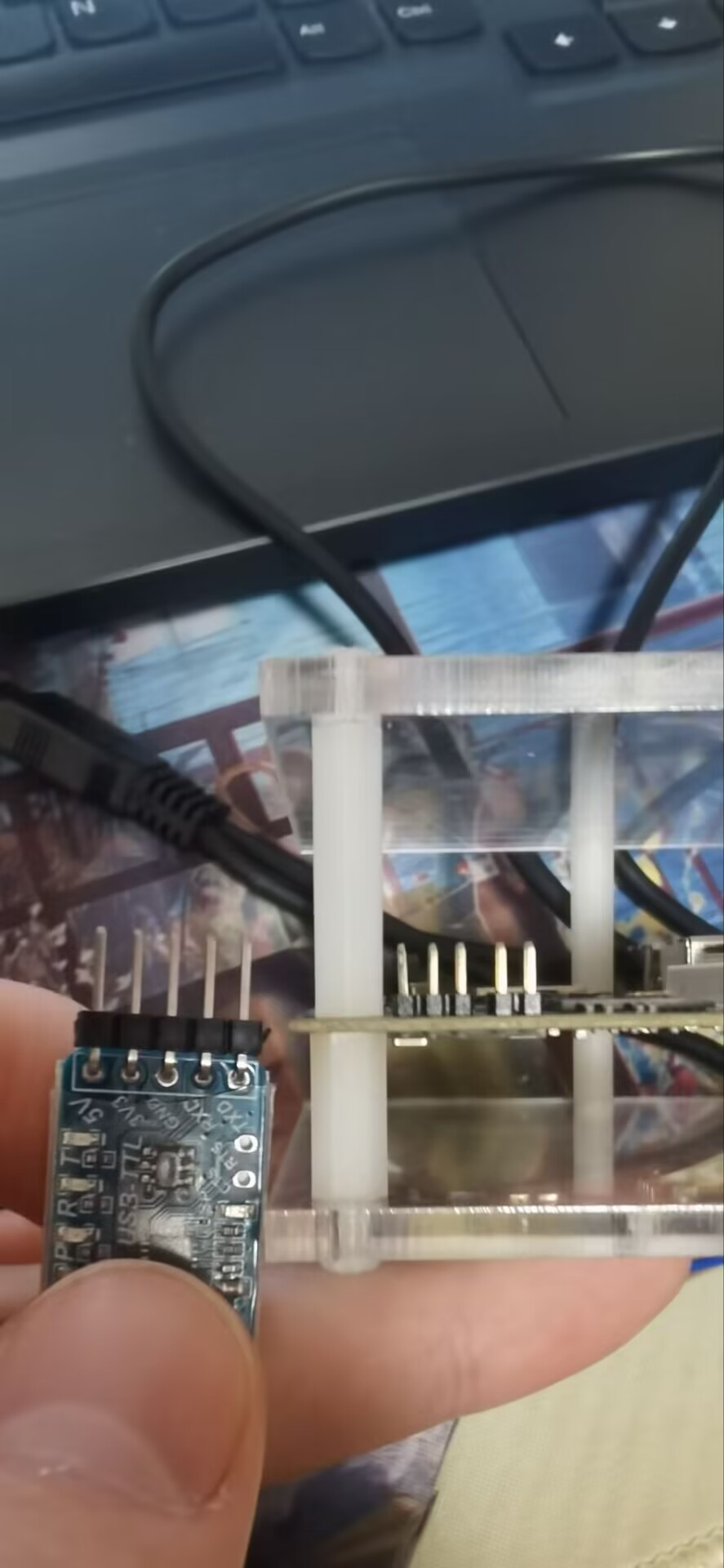

新买了一个hikey620开发板,现在需要uart调试,但板子上的针脚太短,杜邦线插不进去,请问该怎么办

图中的排针可能是2.0间距的,需要使用2.54转2.0的杜邦线才可以插进去,具体间距可以使用卡尺测量。
确实是这个问题,感谢!

那就焊接呗。
