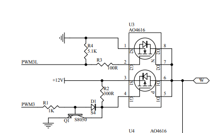

这是我做的,这两者区别大吗

抗饱和二极管,不用这个二极管,三极管截止时间是几个us,用了这个二极管,三极管截止时间是几百ns。
抗饱和相关知识,可以看看课本中分离零件TTL电路的相关章节。

ID:628113 发表于 2024-2-4 14:39
看上去 确实用处不大。 仔细看看 , 有可能 能提升 关断MOS的 速度。
只是猜测, 仅供参考。

ID:245473 发表于 2024-2-3 17:28
钳位S8050基极电压。
