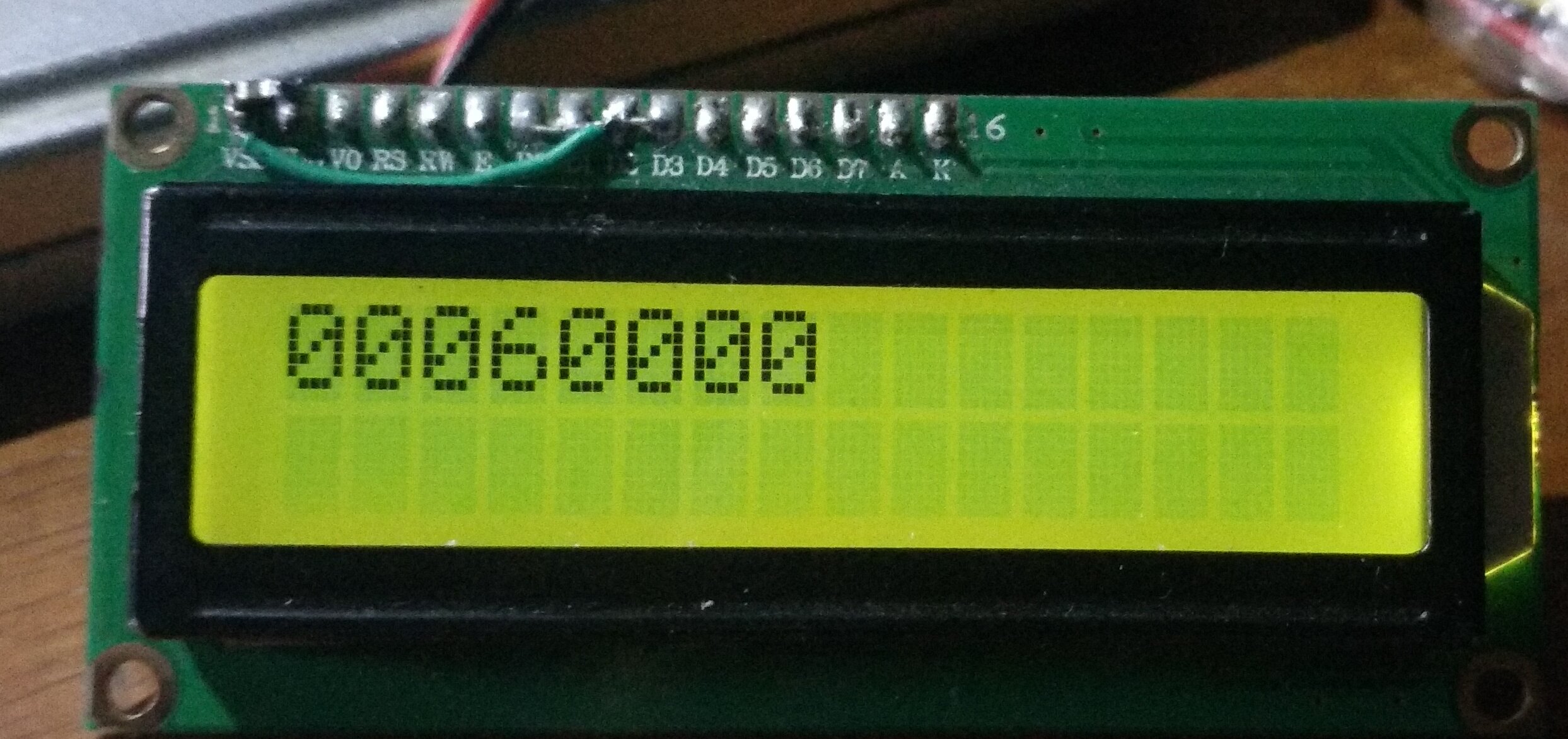

数据手册上说普软XL32F001单片机在停止模式只有1.7微安,想测试一下。 结果发现停止模式总是有308微安,查来查去发现寄存器PWR_CR1 总是为0x00060000的默认值,不能改数值,它的LPR位(14位)总是 为“0”,不能改 ...
ID:1110945 发表于 2024-3-5 16:44
解决问题的方法找到了,先要PWREN时钟使能,谢谢大家。
