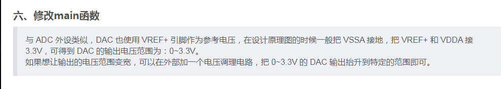

提高参考电压,可以提高DAC输出电压。参考电压可以输入12V吗 谢谢大家

绝对不可以接12V。
当然不可以
ID:883242 发表于 2024-3-8 14:37
绝对不可以接12V。
