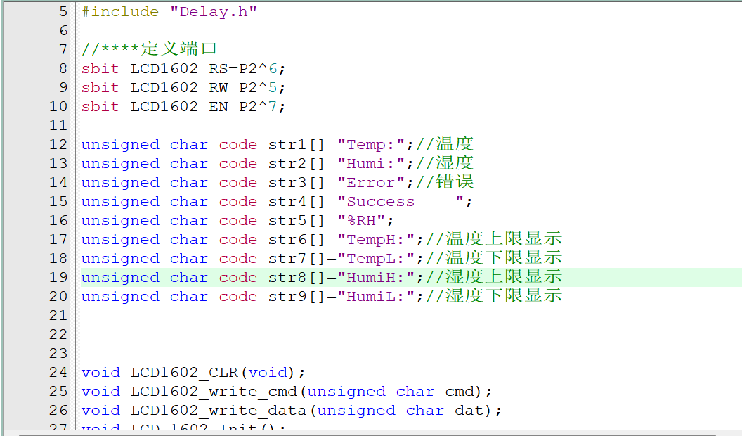

ERROR L104: MULTIPLE PUBLIC DEFINITIONS求告知在哪里出了错误?
查看数: 1526 | 评论数: 3 | 收藏 0
发布时间: 2024-3-9 01:01
新手小白,请问哪里出现了问题?str重复定义 ERROR L104: MULTIPLE PUBLIC DEFINITIONS
ID:883242 发表于 2024-3-9 12:31
str1、str2、str3在多个文件中被定义,编译器不知道应该用哪个。
ID:712097 发表于 2024-3-9 08:19
重复定义,查下其它相关文件有没有重复的。
ID:1109793 发表于 2024-3-9 07:26
看下key包含的lcd1602.h里面有没有这三个定义
