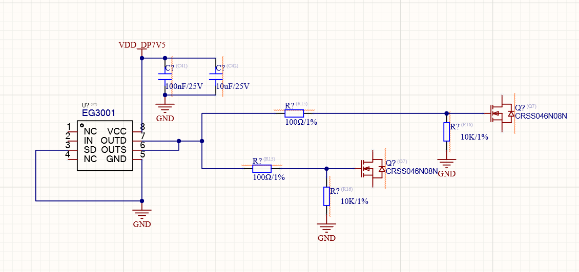

由于面积有限,想用EG3001同时驱动并连的两个MOS,是否可行?
查看数: 2662 | 评论数: 4 | 收藏 1
发布时间: 2024-3-9 13:43
由于面积有限,想用一个驱动芯片驱动两个并连的MOS
ID:521990 发表于 2024-3-11 09:55
谢谢大家解答
ID:1108581 发表于 2024-3-10 12:46
在多加几个都没玩问题,这是专门的驱动芯片,驱动能力非常强,驱动能达到几A的电流能力
ID:213173 发表于 2024-3-10 06:49
EG3001是一款单通道功率MOSFET管或大功率双极性晶体管门极或基极驱动专用芯片,驱动能力较强。同时驱动并联的两个MOS管毫无问题。
ID:883242 发表于 2024-3-9 14:51
一点儿问题都没有,你担心什么呢?
