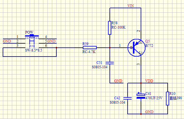

有一块板子,有个电源电路,输出的电源和地之间,直接放了一个直插的电阻,2W,390欧姆,不知道什么功能?网上说是限流和保护功能,但不理解如何能实现?

1.放电作用;2.防止假负载 电源电压稳不住。

职教电子 发表于 2024-3-19 21:58
没见VDD的负载不好说,如果VDD另有阻性负载,这个R10还真是多余,如果仅仅是演示电路,R10就是给B772提供 ...
应该是一个演示电路吧,不过,没有R10三极管也已经工作了,只不过没有电流回路而已(电容充电时有电流,充满就没有电流回路了)。
ID:51443 发表于 2024-3-19 21:58
hb_lhw 发表于 2024-3-18 07:53
B772的引脚没按实际画,不过功能是对的。按开关,VDD就有电压。
没见VDD的负载不好说,如果VDD另有阻性负载,这个R10还真是多余,如果仅仅是演示电路,R10就是给B772提供电流的,没它三极管不会工作。

ID:1089167 发表于 2024-3-19 11:46
hb_lhw 发表于 2024-3-18 13:55
测绘了一下,是这样的。开关按下时,B772的输出VDD有电压。B772的引脚号不对,只是画了一个示意图。
B772下面没有电感吗?

电源的假负载电阻
ID:149759 发表于 2024-3-18 10:34
假负载,输入断电后使得输出快速把电放完
ID:879348 发表于 2024-3-18 08:11
估计快速频繁上下电会异常,加个电阻放电
ID:195496 发表于 2024-3-17 21:26
这是有特殊要求的电源,要求在规定时间内自放电完成断电。电脑电源上都带有放电电阻。
