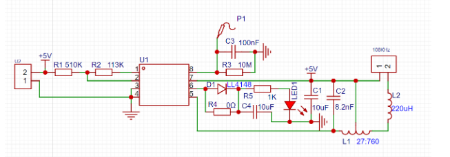

雾化器驱动电路问题

1、网络上说雾化器是PWM控制的,那能用io口接上NMOS直接驱动振动片吗? 2、平台上卖的模块在mos管后面还有个三只引脚电感,这个是有什么作用? 3、在开发社区找到一个如下图,u1为c6101s,接线好像不点对不上,但 ...

啊,这我还真不知道,它相当电容

没有看到有电容,只看到电感,那么说用单片机驱动mos管片还带不起来雾化片
雾化片就是电容

c2-8.2nF 不就是电容

PMW输出频率控制MOS管,MOS管利用开关特性,实现放大频率,并且给后面的LC谐振电路提高"能量",电感和电容 ...

PMW输出频率控制MOS管,MOS管利用开关特性,实现放大频率,并且给后面的LC谐振电路提高"能量",电感和电容组成LC谐振升压电路,LC谐振在三极管输出的频率下,产生高频的振荡信号,驱动雾化片
