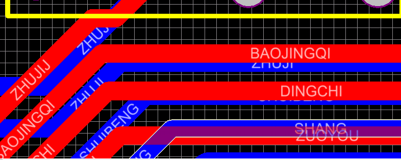

请教一下, 比如在相对潮湿环境中只有绿油就会有小概率的击穿碳化的情况,如果覆盖一层字符层会不会好一些?

昨天找到一个旧版看到一截类似的情况,用耐压测试仪打了一下,发现还是有影响的,被字符覆盖的地方,1500V是没问题的,但是只有绿油的地方,很容易击穿。

所有的安规认证标准,都没有字符层增加绝缘这个说法,如果是做产品送去认证,这种说法会被笑掉大牙的。

基本没什么用!

线宽1mm,间隙也是1mm多一点。只能使用一层板的结构啊。保险丝2A的,当比如电磁阀里面的二极管击穿时产生的电流会直接烧断保险丝,有人换了10A的,则会把板子上的线烧断。

还能改板的吗?如可以的话,不防考虑一下多板结构。高低压分开。
图中都是高压线吗?你这么多高压线挤一块,没烧板已是难得了。。
线宽。线距各多少?

我也没办法啊,空间有限,只能这样了。话说比如220封装的可控硅,两个脚之间距离才多大啊,再加上焊盘外径,焊盘之间的间隙就更小了,应该不到1mm了,这样还怎么用啊。那可控硅截止时,T1和T2之间的电压不也是交流220的?

字符层是对增加耐用是没有用的. 可以在需要电压隔离的线路之间增加距离,开槽. 来提高爬电电压.

一般交流220V的两根线间距应不小于2mm(经验值)。无法扩大间距应开槽不小于1mm,使用环境恶劣还应考虑浸漆。

交流230V的两根线,直接的间距是1.27,大部分没有问题,偶尔有出现一个小黑点被击穿的情况发生。喷三防漆能杜绝这种现象吗?因为固定螺丝有生锈,所以判定应该是环境湿度比价大。

绿油(阻焊漆)有一定的绝缘作用,字符层只能做标识,增加绝缘作用近乎于无。两线之间电压较高要增加间距,甚至要开槽。
ID:69038 发表于 2024-3-25 11:04
没多大鸟用!高低压要在物理上分隔开,正确的做法是镂空。把可能发生爬电的走线镂空分隔开来。插件的脚再套上黄腊管。甚至打上704灭弧胶,焊接面喷涂3防漆。你多学学别人做好的电源板,人家是咋做的,你跟着做就OK了。
