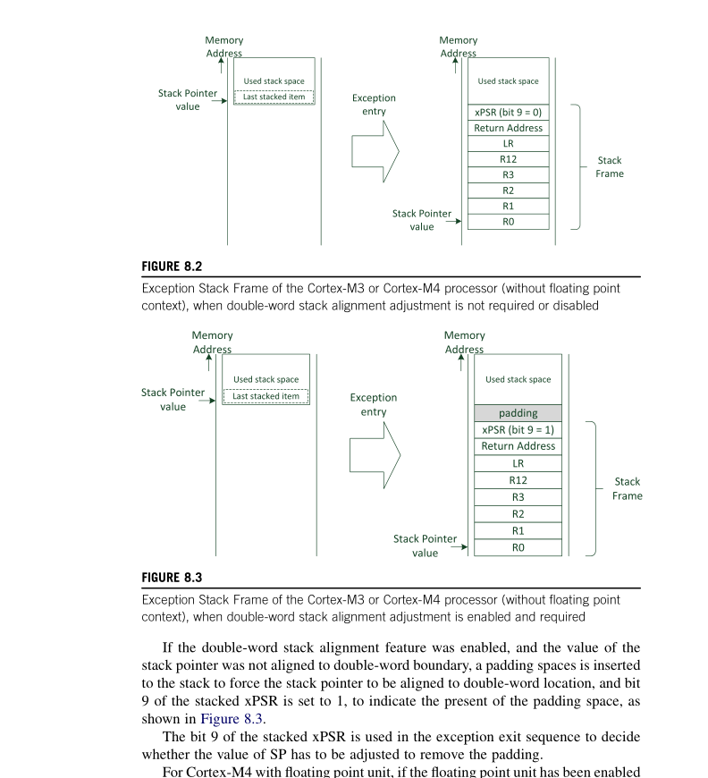

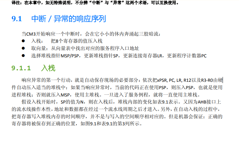

关于APSR是否需要压栈保护的问题
查看数: 1974 | 评论数: 5 | 收藏 0
发布时间: 2024-3-30 23:00
问题: CMP R0,#0X01   BNE  .........   在CMP指令之后,BNE指令之前,发生了中断 改变了标志位 , 那么BNE会不会发生错误。因为这个关切,想将APSR压栈保护。 但是没有 ...
ID:883242 发表于 2024-4-2 21:11
翻译的很不正常,ARM把中断interrupt和故障fault一律称之为Exception异常,建议你看英文的资料,这些中文翻译的我看不懂。
ID:73992 发表于 2024-3-31 20:33
1600277881 发表于 2024-3-31 02:20
保护CMP后的CPSR是中断服务函数的责任,你在主程序里没需要做任何事情
纳闷之前的程序为什么没出问题,原来中断程序自动压栈cpsr,已解决!
