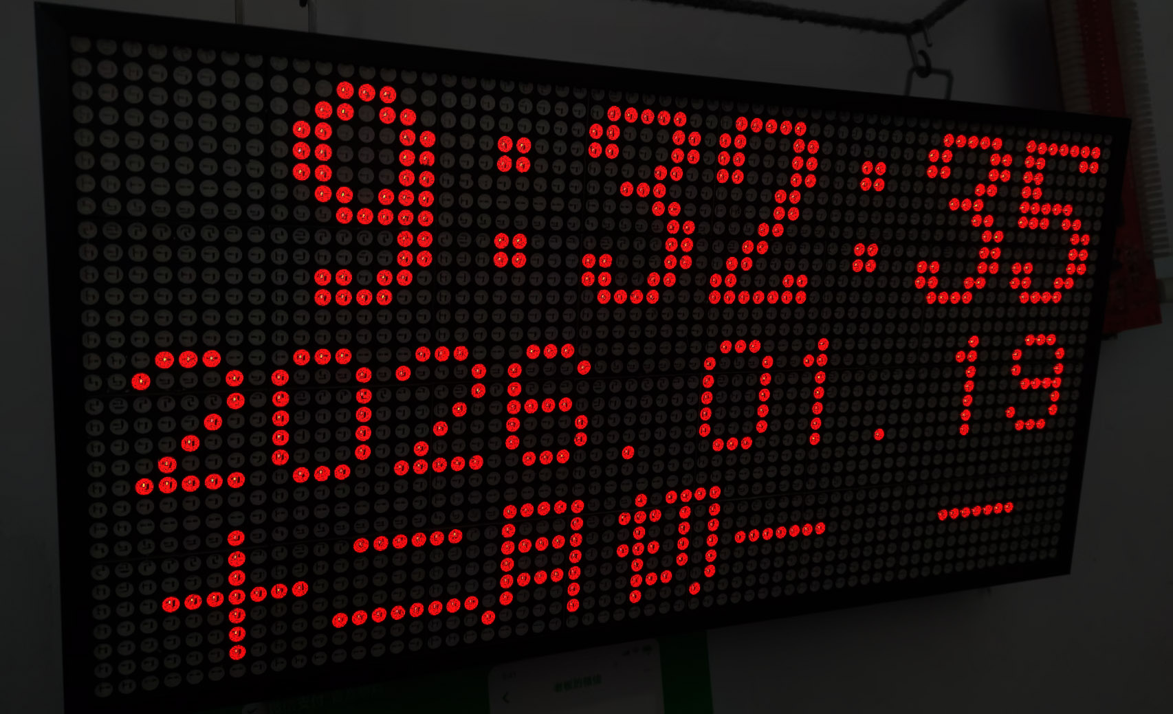

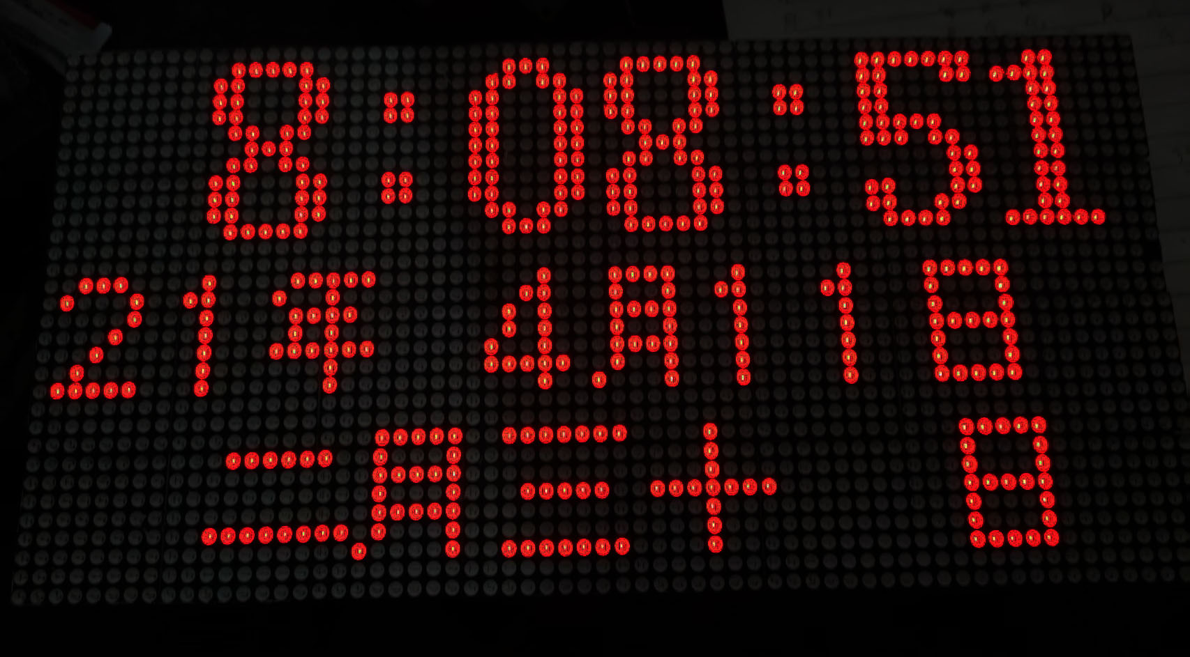

hzspd 发表于 2026-2-1 19:26 嗯,也对,程序会少几句。 最初我写程序用的是1302,误差比较大,校准误差正负25秒,所以选择了30秒为中心,现在用DS3231和RX8025T误差很小,正负几秒校正就够用了,时间点沿用老程序的规则,没改, 压缩程序大小是有必要的,现在这个程序我写到最小容量了,双色屏显示带农历4.5KB(用15w408as),单色带农历3.9KB(15w404as就行) |
| 每月1日1点1分30秒自动校正,秒选的不是很好,加秒还好,如果是减1秒,0x30会变成0x2F,秒得需要换算才能写入如下rx8025。选5秒去校准,会比较好,这样不论是加或减,月误差在4秒内,秒可以直接写入rx8025。 |

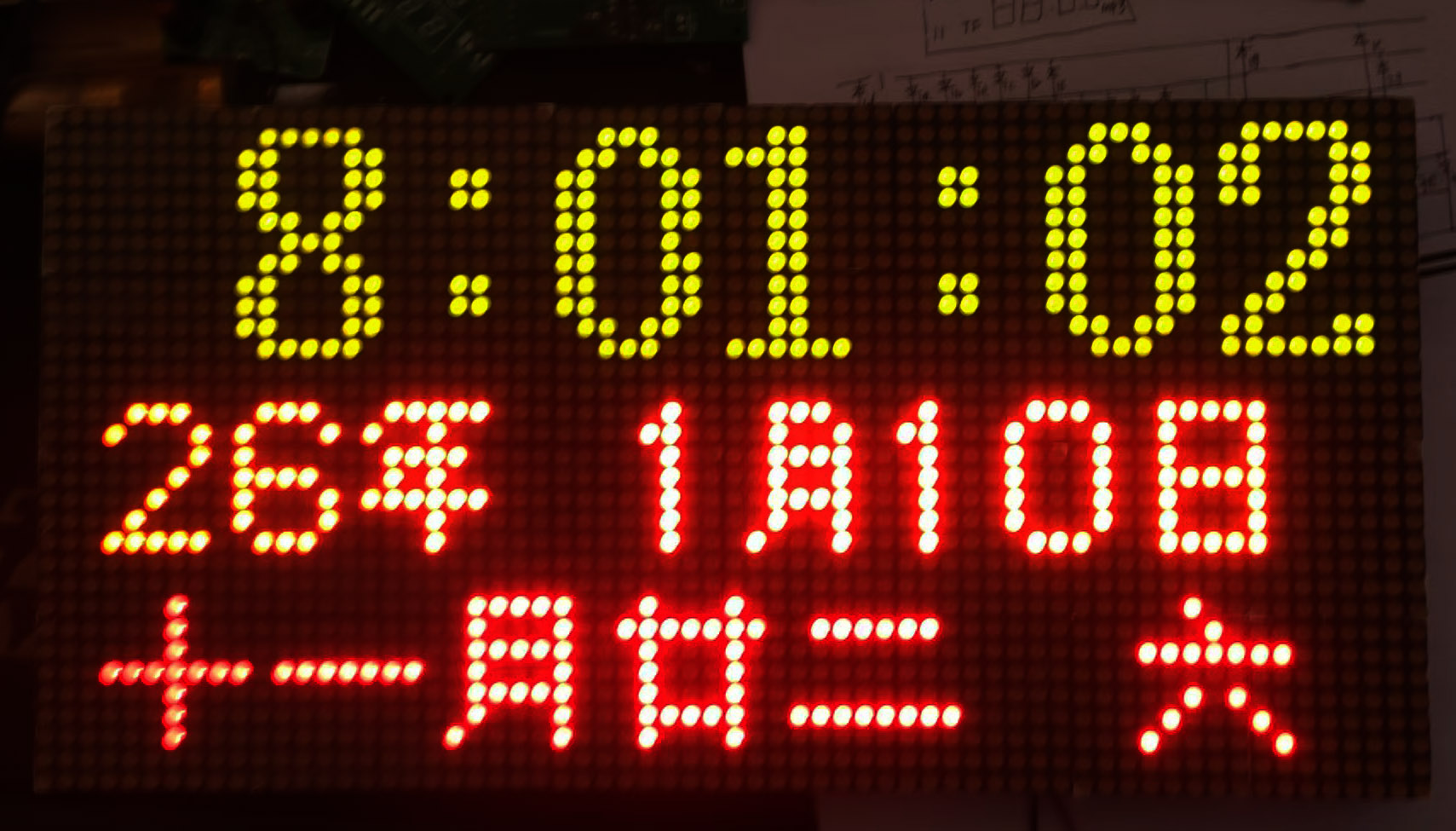

lxm41577 发表于 2026-1-19 16:20 嗯,日期程序在下半屏,并且上移两行。为了移动这两行程序复杂了一些, 时间在上半屏,我考虑到切掉一半,只用半屏显示时间,不想程序改来改去,可能过去半年程序就忘的差不多了,还要逐句分析, |
| 时间的位置居中,日期不要用点,用横杆“--”,我的观点仅供参考 |
