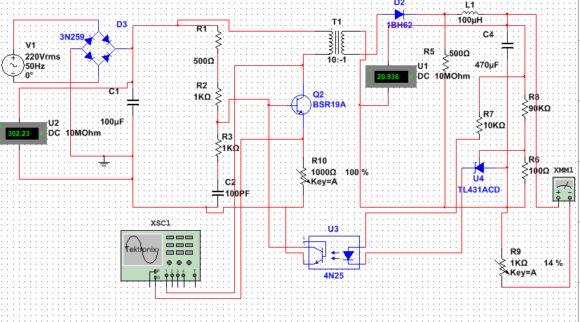

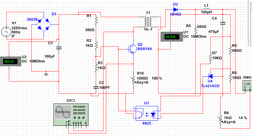

开关电源仿真,效果很差
查看数: 1784 | 评论数: 3 | 收藏 0
发布时间: 2024-4-11 14:37
开关电源仿真,加上负载后,负载电阻越小,电源电压输出越小,负载越大或者不加负载,输出电压正常
ID:883242 发表于 2024-4-14 13:30
R10太大了,另外T1没有同名端怎么知道是正激还是反激?
