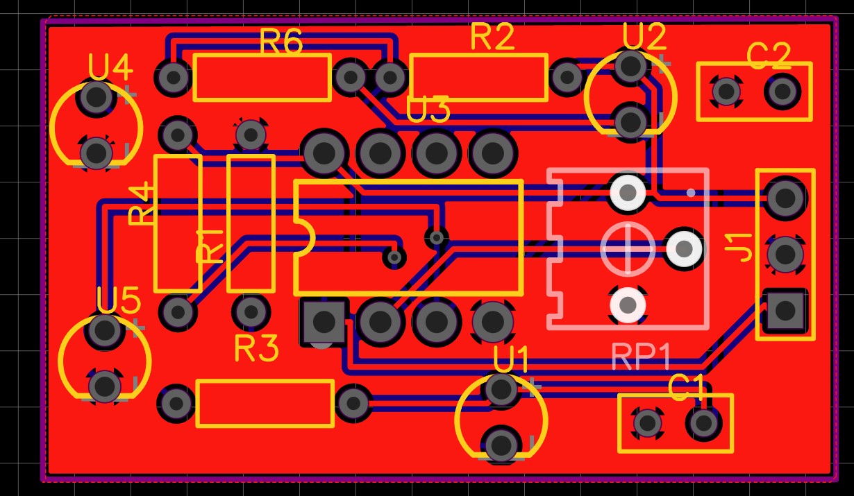

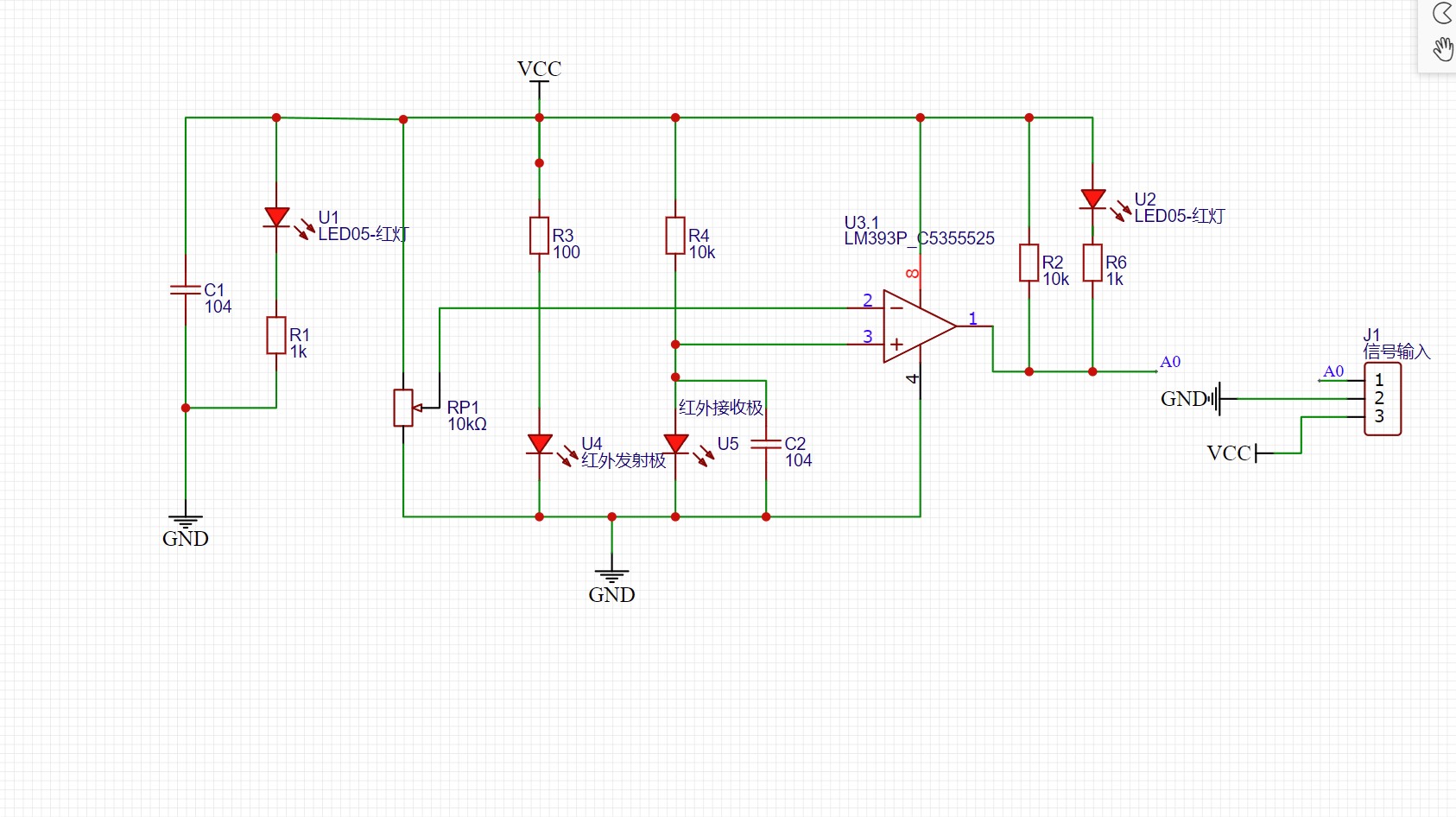

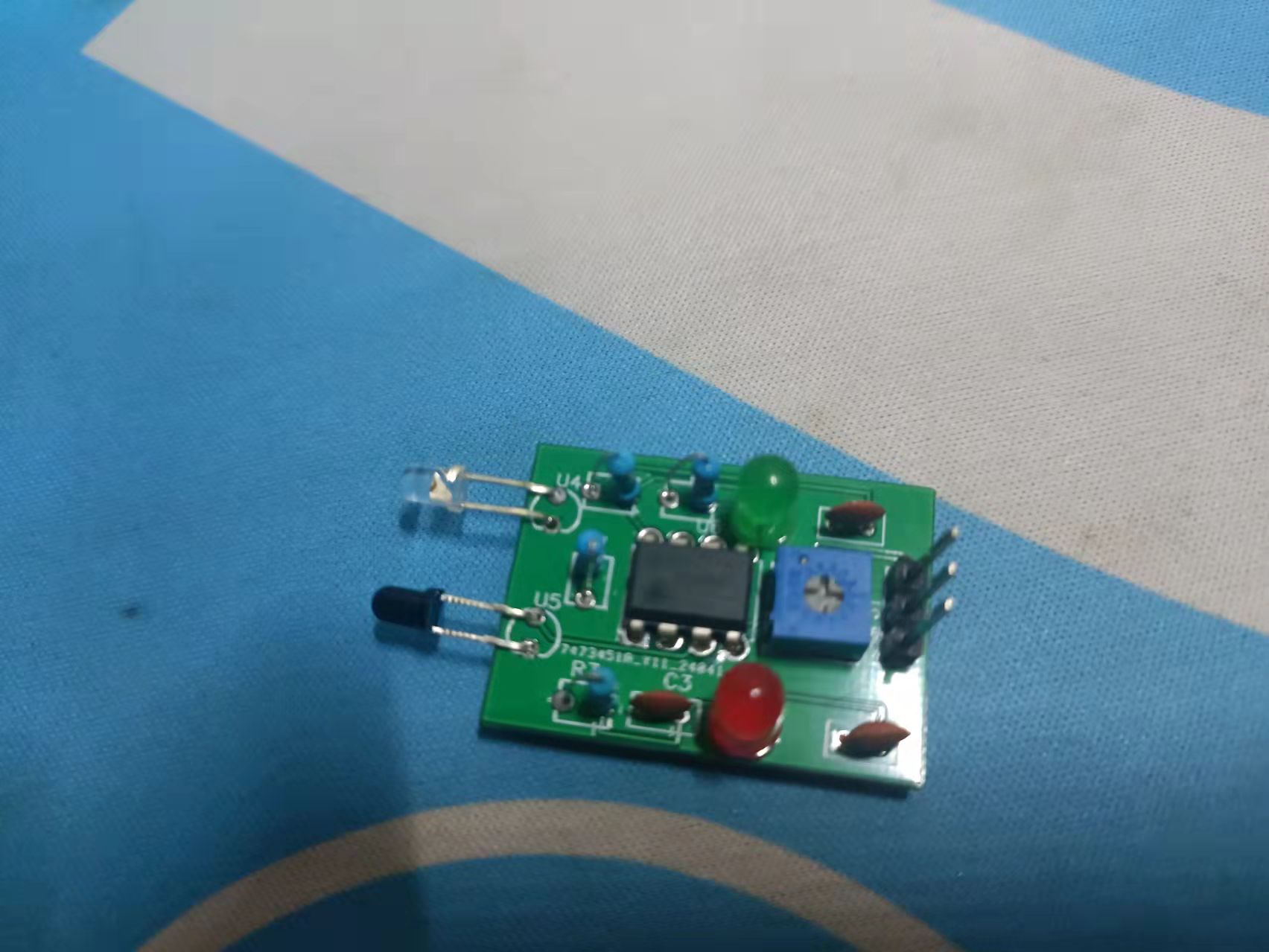

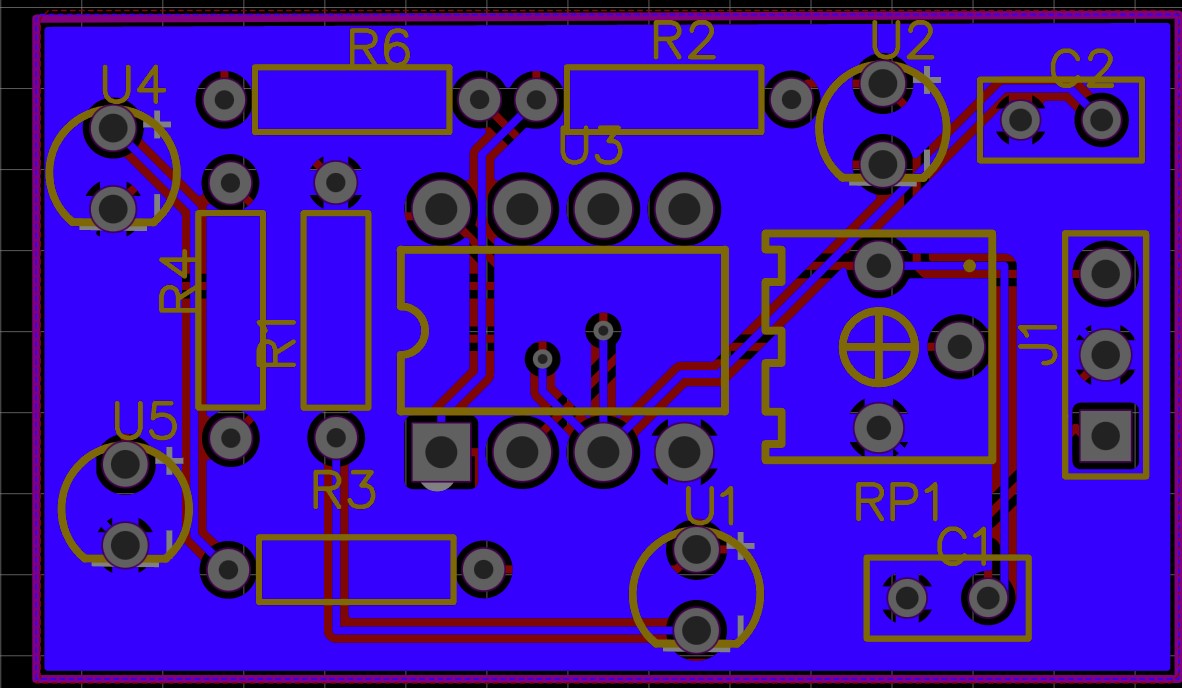

本人需要自己制作一个红外传感器(不能买模块) 现在出现了一点问题,望各位大佬帮帮忙。 以下是我的出现的问题: 1.ledU2的灯无法导通(不是灯的问题,这个已验证过),led2的作用是显示LM393的输出口1(OUT1) ...

道理很简单:
接收管接收到的红外线 = 环境红外 + LED发射红外 ,环境与LED起同样的作用。
你能排除环境的影响吗?
环境中的任何物体都是红外源!
例如:人体靠近、远离,都会改变接收管的状态。使RP1调好的参考点,不再合适。
阳光呢?气温呢?
需要你动动脑子,解决问题。

红外二极管接反,将红外发射管和红外接收管使用黑色的热缩管封装在一起。

ID:879348 发表于 2024-4-25 14:51
当然不行,你没考虑可见光对直流偏置的影响,这个电路不靠谱

ID:69038 发表于 2024-4-25 10:00
貌似红外接收管图中接线反了。
ID:965189 发表于 2024-4-25 09:51
红外二极管对脉冲信号敏感,对不变的信号不敏感。
ID:1109793 发表于 2024-4-25 08:06
不调制能行不
ID:491875 发表于 2024-4-25 07:47
R4取值小了一些,改成100K左右吧!另外光敏二极管的接线有误!应该阳极接地而不是阴极接地!不过,市面上廉价的所谓的光敏二极管大多数都是光敏三极管。
