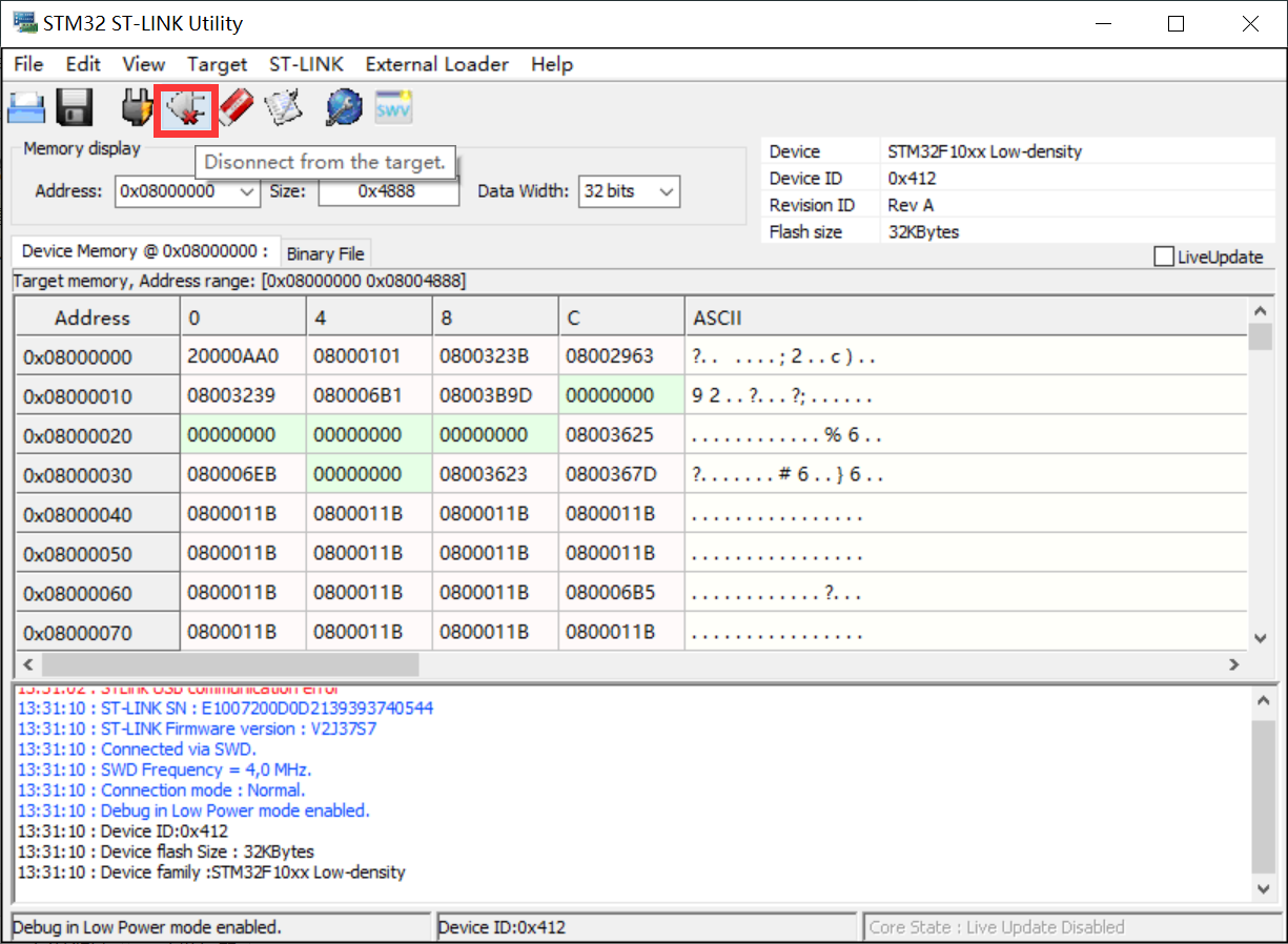

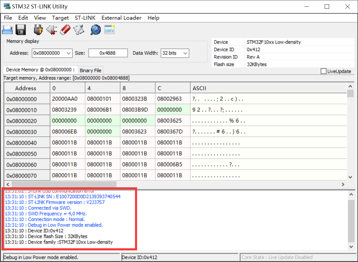

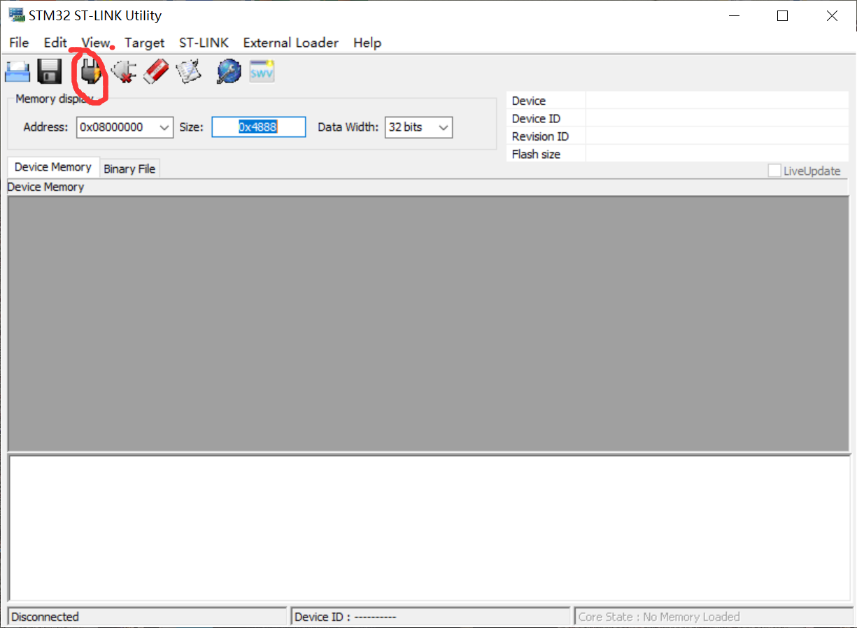

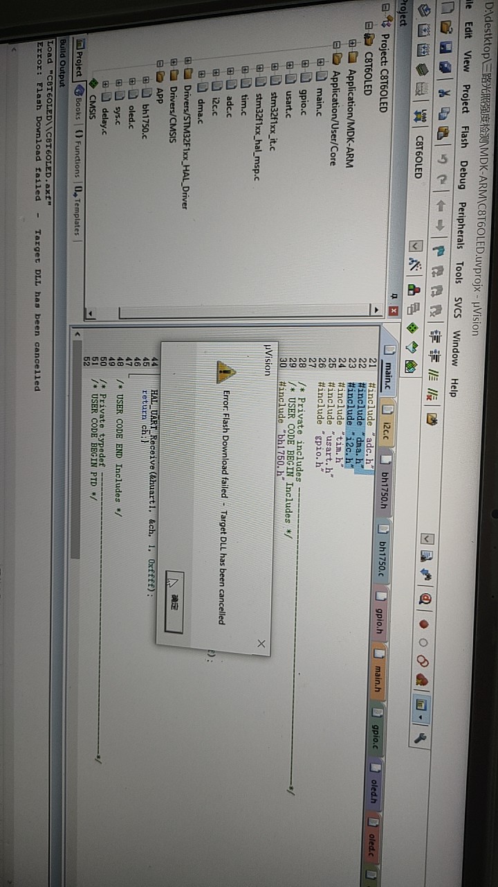

此前遇到keil5突然无法使用STLINK下载程序的问题,大概是固件卡死,下面是解决办法
查看数: 3461 | 评论数: 3 | 收藏 2
发布时间: 2024-4-29 13:33
之前遇到这个问题的时候全网试了很多办法都没有解决,下面是我今天学到的解决办法:下载STM32 ST-LINK Utility v4.2.0 setup.exe
