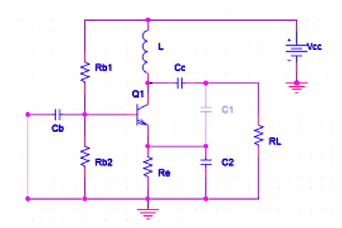

光上电,不给讯号,这就是待机状态, 把集成电路那些用不上的端子接地,放大器待机时把输入端接地,这些都是合理的习惯。 这是个单管交流放大器,共射极的,C1未接上,偏置是 分压式电流串联负反馈,但 ...

普通LC震荡器的LC槽路,是震子,跟放大器的关系,是负载,
但如图这种LC震荡器的LC,是放大器内的骨干配置,如果Q1自己的Cce能显效,就可组成一个隐形的震子,
L,经Q1吃电,运C1吐电,在此大前提下,Re与C2的组合,就起到好像电流型负阻元件般的作用,控制Q1的「开关」动作,
没说错,是开关,此电路在本质上虽然还是线性,不过,Q1是运行于过压状态,亦就是削顶割底的,所谓「跨入了非线性区」就是这么回事。
C1跟C2,不过是分压链,集极是输出端,射极接受的是分压,相位条件按道理错不了,
问题是,集极配置跟Q1的互动是否适配,事实证明,通过Re的电流正正就是由集极配置提供的,
所以,集极配置的电流一定不能跟Ic同步,而是应该错开甚至反相,那么,如果集极配置不是L而是Rc,此电路就一定无法起震。

放大器,如果是单管的,能引发自激的成份都只能是LC,
因为,RC震荡只有共射才能策动,而且需要双T或三(或更多)节RC槽路才行,
同样是LC震荡,在一般电路中,电磁互换只是制造了正弦波形,但在此拓扑中,无功迁移的进程是直接影响整个电路的配置的。

单管交流放大器由于器件的离散性、温飘的影响,一致性很难保证了。富士康生产一部智能手机,整个过程不超过45秒。这种电路确保一致性至少五分钟,这至少可以生产6.5部智能手机了。
单管交流放大器除了射频电路,部分无法使用集成电路替代电路外,那只有教学使用了。射频电路又涉及到分布电阻、分布电容、分布电感的影响。电路的器件特性都发生了变化,例如电阻已不是纯粹的电阻,要考虑分布电容和分布电感的影响,分析方法有本质的变化。
前辈,不知有何需求,不妨晒一下,看是否能用集成电路、时钟电路、单片机解决。

所谓振荡需要两个条件:相位和振幅,缺一不可。电路可以同时存在正反馈和负反馈,正反馈强于负反馈发生振荡,负反馈强于正反馈发生放大。

先前提过,把标题电路中的L换成Rc,就变成宽带放大器(共射极)而且妥妥的不会震,但是,把Rι换成晶体震子,自激的风险(若Cb接地)又回来了,那表明,晶振不是稳压器基准那么「弱鸡」的,它对三极管有驱动能力。

这电路的震荡是自激,不是寄生震荡!
整个电路唯一的寄生参数,是Q1自己的结电容Cce,而有源器件(三极管或运放)本身的寄生参数不属于电路分布及寄生参数的范畴,它造成的自激不合符寄生震荡的定义。

C2的清空,是先灌后抽,这过程绝不允许Q1掺和,只能取道C1,
所以,在这阶段,Q1必须截止,Q1若为场效 ...
震荡,需要反馈,反馈,相位要对,幅度要够,
却原来,幅度条件是可以「后补」的,拜boost效应所赐,本电路若能起震成功,幅度条件就可补足,电路的震荡就能持续。

在共基拓扑中,射极下拉是Q1得以饱和的关键,这有赖C2的清空; 而把Rc换成L,则Q1必可截止。
所以,在这阶段,Q1必须截止,Q1若为场效应管,则C1必须加上,
整个循环进程,建基于无功的互动,而分压问题可藉馈入电压的提高而解决,所以,此电路能突破三大桎梏而起震。

ID:1100060 发表于 2024-5-3 07:00
Re中的电流,对共射及共基而言不是一个概念,
在共射中,任何时候都是Ie,但在共基中,只有静态时的才是Ie,
射极电位,在共射中是放大器自给的,作用是负反馈,在共基中则是外加的,作用是控制管子的开关,
想要把管子关断,须令射极电位高于基极,对于有C2的共射拓扑并不费劲,但共基就不一样了,怼进Re的电流要比Ie还大才行,那么,如果没有变压器,你就是把全部Ic豁出去都不够用!
ID:1100060 发表于 2024-5-3 01:47
共基拓扑的电流增益是小于1的,而电容反馈是分压反馈,分压的效果是衰减 (电阻分压的话,还有损耗),理论上,幅度条件根本无法满足,
其实还有一个问题,这种架构根本就没有把射极下拉所需的力量,可它偏偏就震给你看,不单震起来,还能带负载,我就纳闷,这三大桎梏,此电路是如何冲破的 ?!
