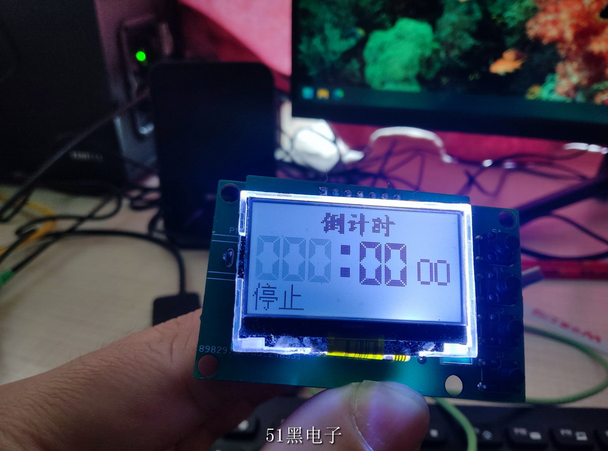

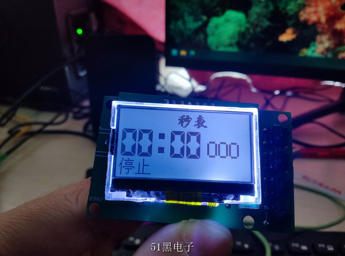

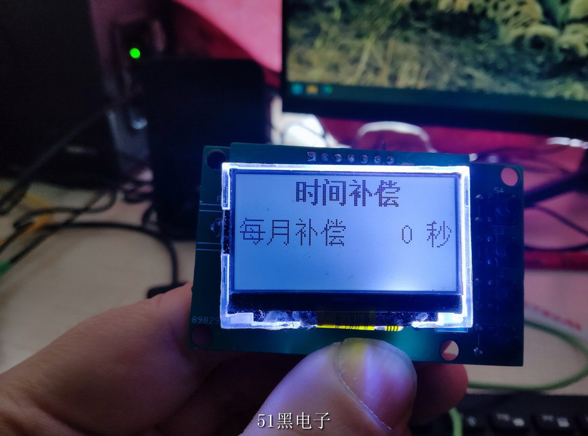

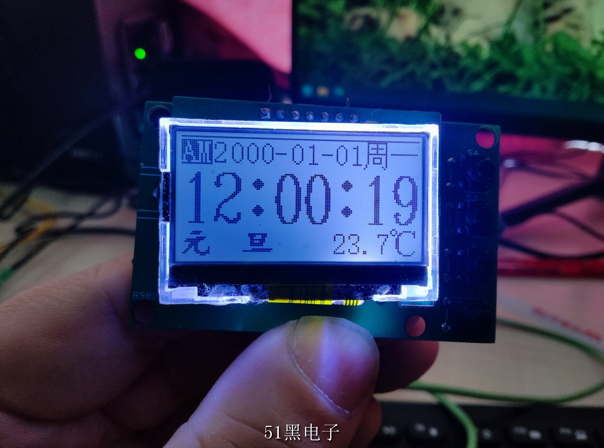

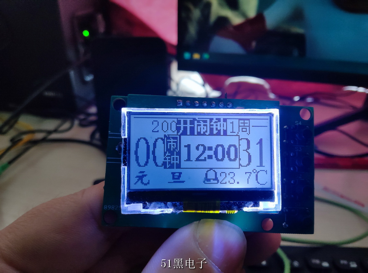

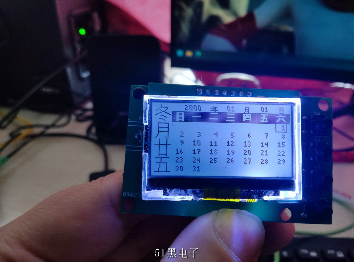

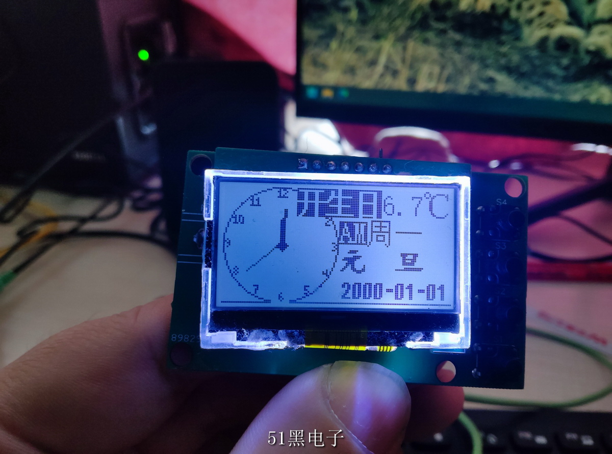

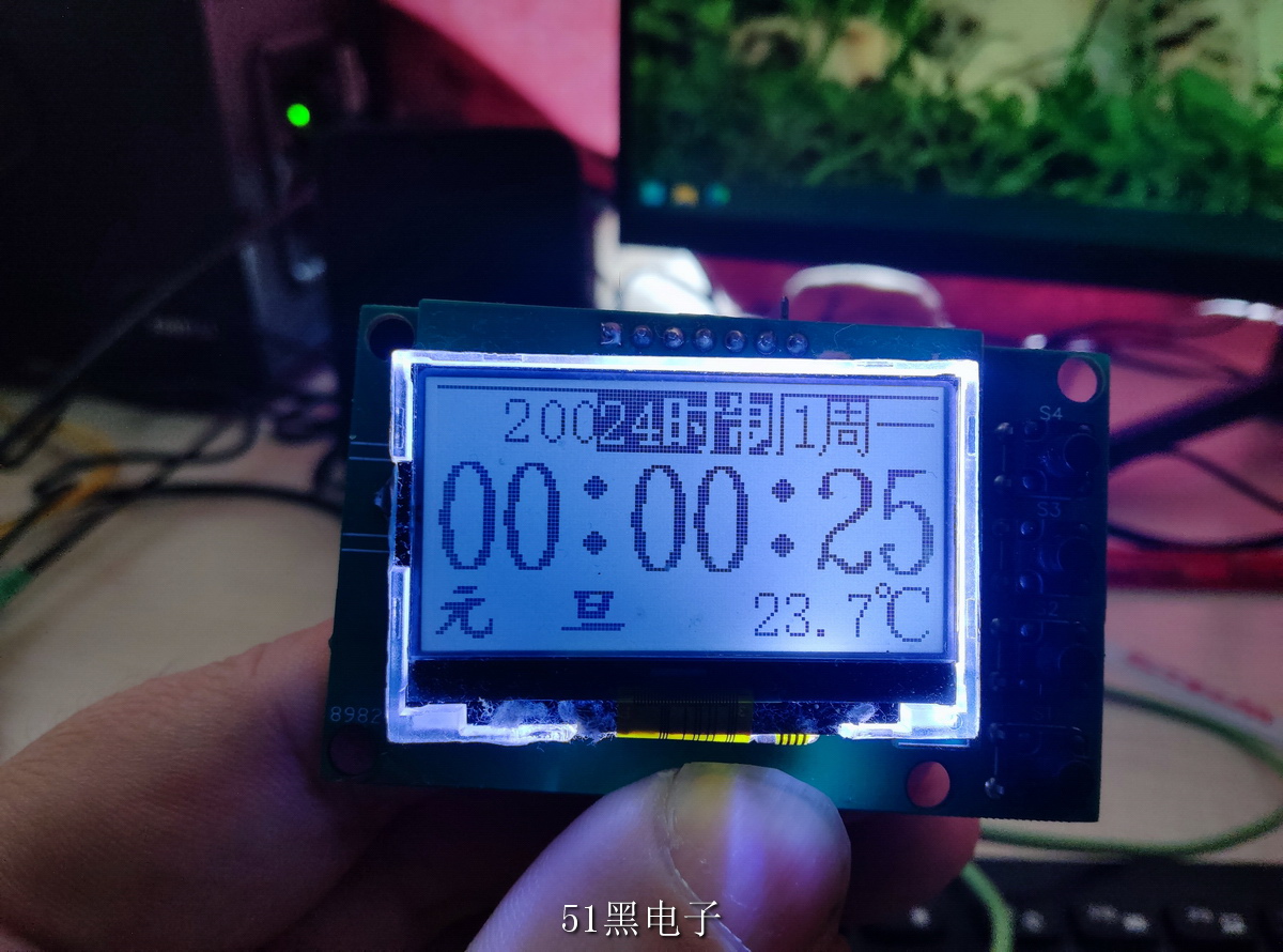

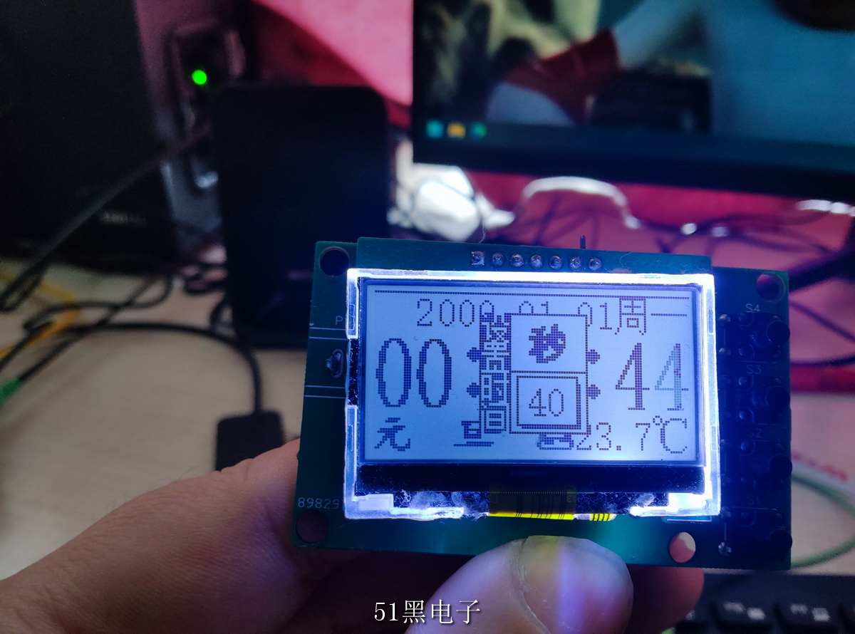

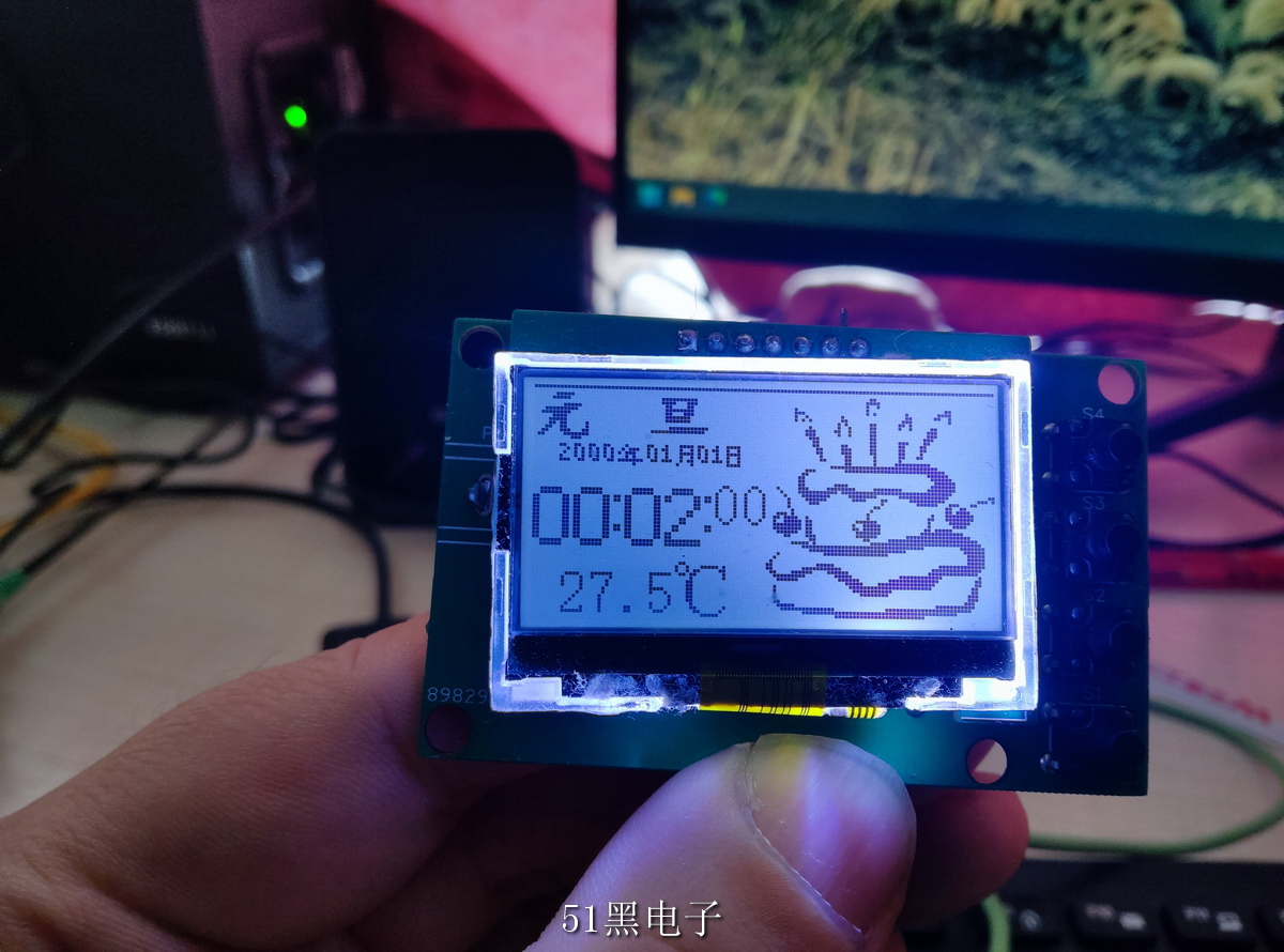

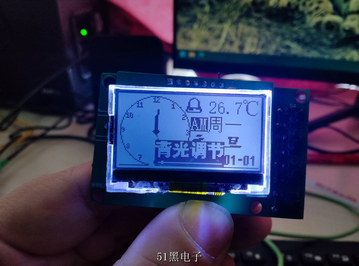

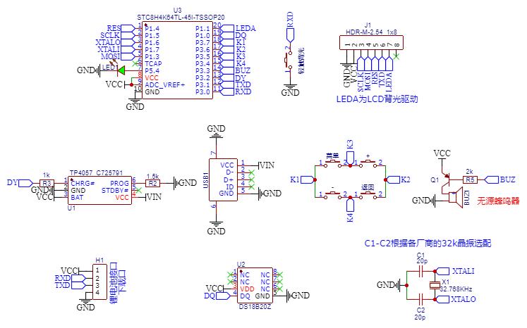

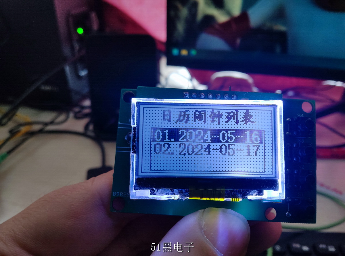

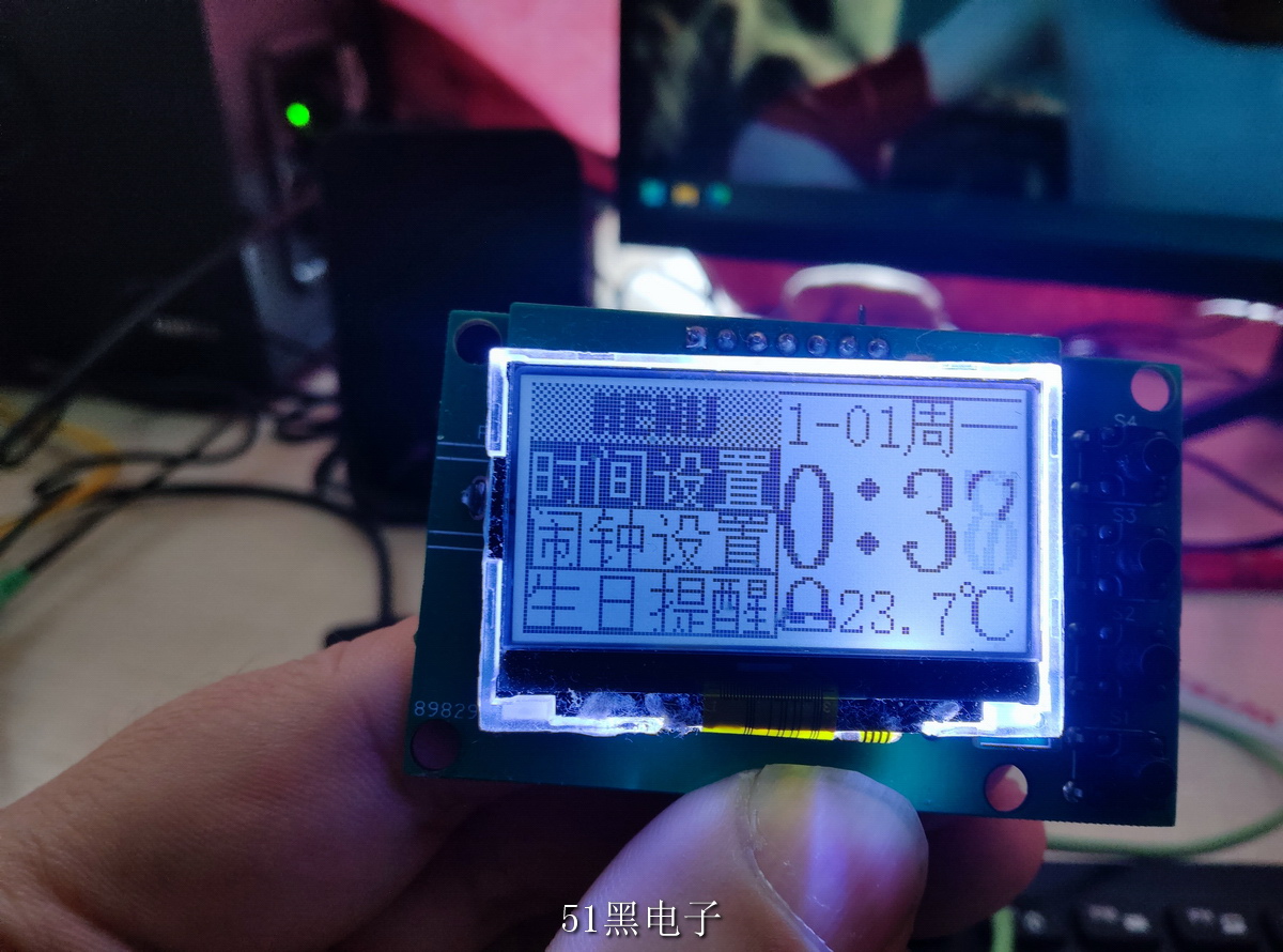

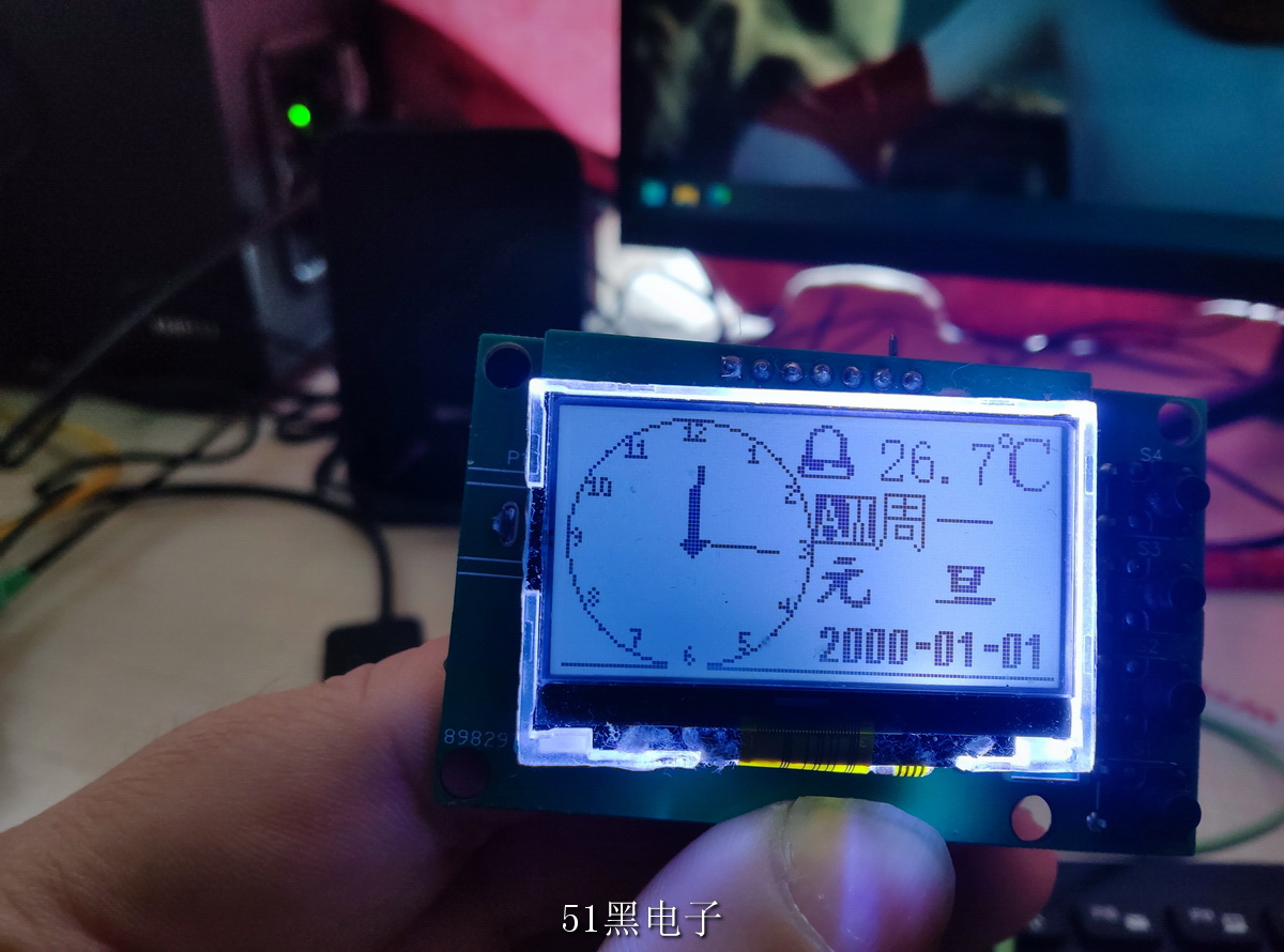

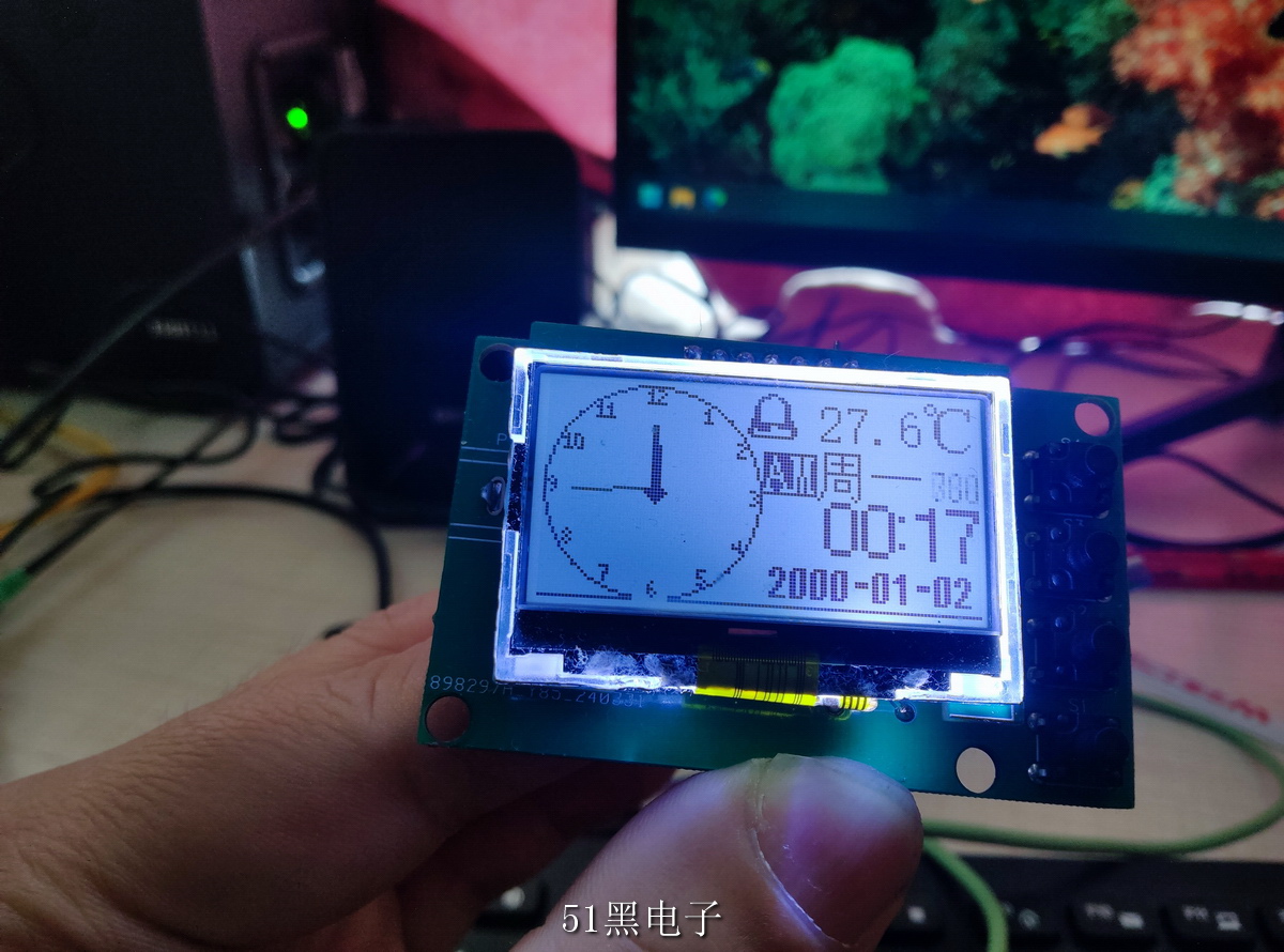

效果展示 原理图部分,成本在10左右,支持USB充电功能,1000mah电池理论能运行30天左右 LED为低压提示灯,轻触按钮是为LCD版本设计的,按下产品机壳可以点亮背光灯 多功能时钟有两个版本,LCD12864版和OLED ...

至少还要加个WIFI或者电波对时,单片机要运行在低功耗模式,1000mah的电池至少能运行6个月才行

时钟只做为一个产品的附加功能,锦上添花或许可以,但想要以时钟为产品主功能是不现实的,至少这个小点阵屏的时钟是不可能的:就那2指宽的屏幕,3米之外能否看清都是个问题,注定它只能呆在桌面上,随身带是不可能的,手环、手表可比它强多了。而市面上的LED数码管时钟屏,在5米甚至10米外还能看清。。返过说,如果远距离能看清,就要换大屏,那成本也就嘎嘎上涨了,涨的不是一星半点~~还是没得整~~~

墨水屏的20多块钱…这个不开源的话没啥意义开源的话就销量少了…8025比1302靠谱啊…

如今社会,能获取时间的地方、设备太多了。手机、手表、手环、电脑、平板,连MP3播放器、蓝牙智能音箱都带RTC了。
城市里有钟楼、海关大楼,公交车、动车、大巴车,超市、餐馆。。现在连公交站点都能显示时间了,到处都是!
农村?慢节奏的生活,时间很重要吗?下地前看一下时间,回来再看一下时间,算算这次干了多长时间?
时钟就是时钟,不要搞太多太复杂的功能,简化到极致就是眼角一瞥即知时间。
常用的就是时钟、温湿度、整点/半点响铃报时,再整个定闹一、两组即可。
家用省不省电无所谓,插个USB就能解决的事。而外出情况如上所述。
时间误差的话,个人觉得月误差10秒以内都可接受,不是每个人都在开神舟飞船。
但一定要有调时或对时功能。
没人会拿着时钟当秒表用,太不方便了!
单单一项,温度用18B20就不是产品化的想法,人家用的是NTC电阻,轻松就把你打败了~~
做成产品的话,首先要考虑成本、受众、应用场景。
像楼主这样的时钟,真要投入市场,可能裤衩都会输掉,
对比市面上的LCD时钟,唯一的亮点就是点阵屏。
但人家要的是显示时间,并不关注用什么方式来显示,那怕LED数码管都行。
而同样功能,人家整机成本可以做到10元以内,包含PCBA、LCD屏(段划)、外壳、电池5金件,外带包装盒,xB上的成品仅售10+,就这还利薄利多销才行。
你单原理图上的成本就要10元,产品目标价格定多少?~~~
不要以为你想要的就是受众想要的,真这样,只能是孤芳自赏了~~
不如象楼上所说,开个套件,卖给大学生、小伙伴们来学习用,卖个一套两套即能收获成就感~~
玩玩可以,别投入太多。。

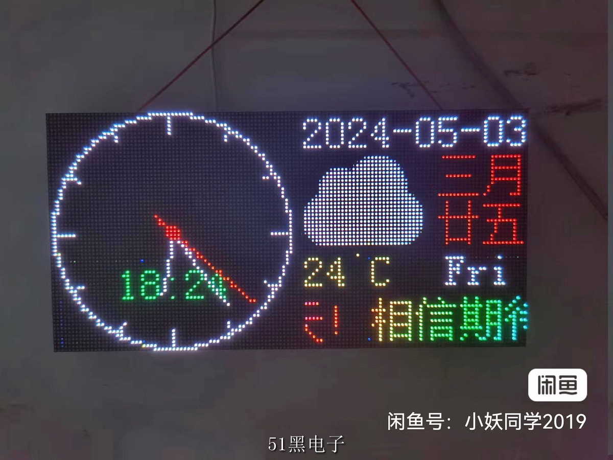

还不如用点阵屏放在家里大气吧
你这个太费电
ID:23640 发表于 2024-5-11 15:45
还不如用点阵屏放在家里大气吧

1000mah才运行30天,没办法接受啊,现在正常售卖20元左右的时钟起码能运行一年,这种用通用单片机做的时钟太耗电,程序也没太多特色,没啥优势啊。

集成一个电波钟校时功能上去,再加上一个太阳能功能,去掉生日一类的功能,就完美了
