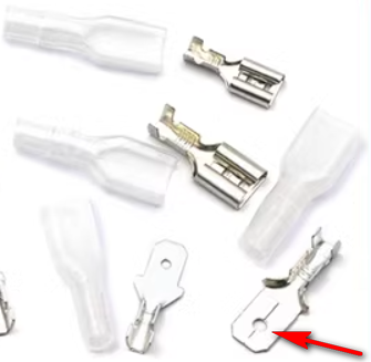

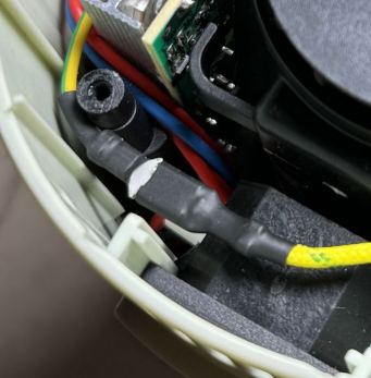

插接式线束端子不容易拔出的问题,有什么窍门吗
查看数: 2247 | 评论数: 3 | 收藏 0
发布时间: 2024-5-15 08:57
蛮力拔出,容易断线。
ID:1109793 发表于 2024-5-22 13:01
换成带解锁的那种
不行就用尖嘴钳夹住端子后面部分,大力出奇迹
ID:161164 发表于 2024-5-22 11:48
往洞里顶开插簧
ID:344848 发表于 2024-5-20 18:05
利用热涨冷缩原理,使用热风器
