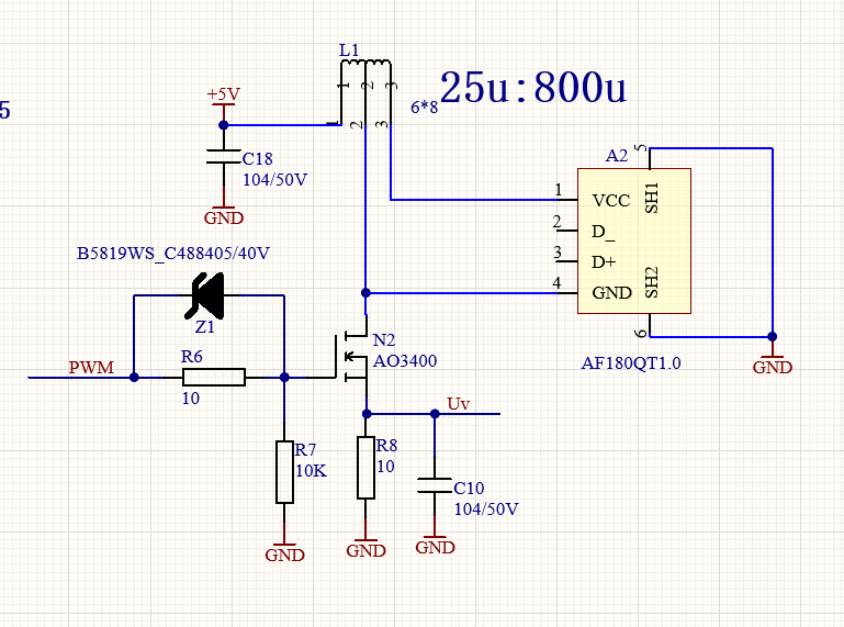

PWM输出110K,三脚升压电感没有把电压升起来

单片机产生108kHz的PWM波供给 MOS,之后通过一个三脚电感(自耦变压器)升压,升压后的方波进入到雾化片 ...
我用的三脚电感升压不行啊,输出频率是对的,但是电压升
不起来

pandafeng 发表于 2024-5-20 17:10
R8改成1R试试, 雾化器电路。  第二,A2没接负载,三角电感会很烫。
A2接的是雾化片

yzwzfyz 发表于 2024-5-17 23:47
你自己先说说此电路的升压原理。
单片机产生108kHz的PWM波供给 MOS,之后通过一个三脚电感(自耦变压器)升压,升压后的方波进入到雾化片,雾化片即可打散水滴,将水滴雾化

donglw 发表于 2024-5-17 18:11
纠正错误:L1画法有误:去掉2脚,3脚与N2(AO3400)的D极相连;
在L1的3脚和A2的1脚之间接肖特基二极管 ...
这个是三脚电感,画法没有错

你自己先说说此电路的升压原理。

donglw 发表于 2024-5-17 16:01
L1画法有误:去掉2脚,3脚与N2(AO3400)的S极相连;
在L1的3脚和A2的1脚之间接肖特基二极管;
去掉A2的4 ...
去掉A2的4脚与N2(AO3400)的D极连线;
A2的4脚与GND相连。

我的帖子《单电源运算放大器构成的开关电源电路》有详细的电路图
去掉A2的4脚与N2(AO3400)的S极连线;
A2的4脚与GND相连。
