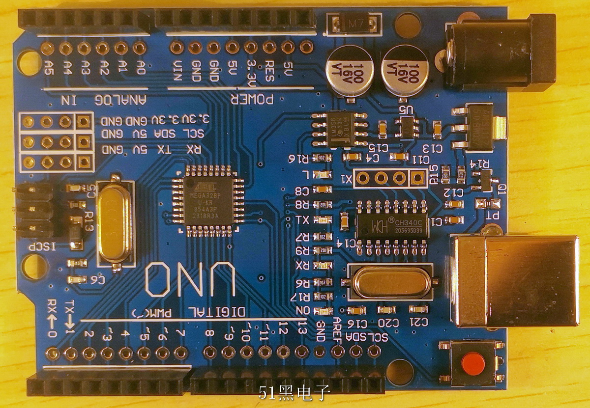

自制的Arduino 328p最小系统板用CH340C下载的问题

最近在学习Arduino,买了一块Arduino UNO R3的开发板,也买了两片Arduino 328p的芯片。 下载时显示如下错误信息: ***************************** Arduino:1.8.19 (Windows 7), 开发板:"Arduino U ...

怀疑自引导程序没有下载到购买Arduino 328p中?
谢谢回复,不但引导程序下载了,而且其它程序也下载成功了,并正常运行。
但这些都是用开发板充当ISP编程器下载的。
我就想自己用CH340做一个USB转TTL将程序下载到最小系统,但不成功。

谢谢回复,开发板到新板没有问题,就是照你这样连接的,可以下载引导程序与其它程序,下载以后新板也可以正常工作。
我的问题是:不用开发板,用自制的CH340C与新板之间不能下载程序。
