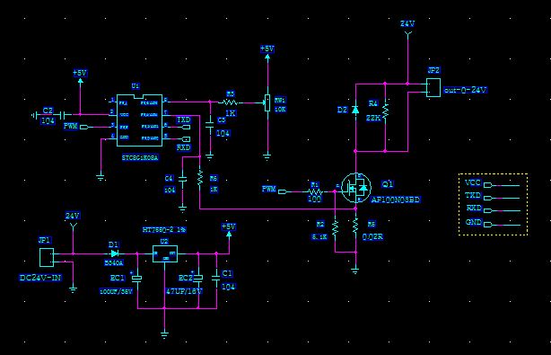

单片机控制电压输出的同时限制最大电流输出问题
查看数: 2477 | 评论数: 5 | 收藏 0
发布时间: 2024-5-26 18:09
当调节电位器时单片机使用占空比控制0-24V电压输出变化,如电流也用占空比限制最大输出却影响电压值不准确变化很大,不知是思路不对还是在硬件上设计不足?请大佬们帮看看,谢谢!
ID:322939 发表于 2024-5-28 08:04
donglw 发表于 2024-5-26 22:02
最好使用两个单电源运算放大器,一个运算放大器接成电压跟随器,用于采用电阻的输入输出电压隔离,另一个接 ...
使用硬件处理,板子的面积很大哦
ID:123289 发表于 2024-5-27 16:16
输出电压、电流与负载是相关联的。单一时刻只能有一个量受控。
例如:10欧的负载,当你控制电流为1A时,电压只能是10v。
ID:322939 发表于 2024-5-27 11:50
wufa1986 发表于 2024-5-27 10:48
用软件实现可以恒流恒压,但是你这个电路只有电流采集没有电压采集,如何恒压
谢谢!我的想法一样
ID:344848 发表于 2024-5-26 22:02
最好使用两个单电源运算放大器,一个运算放大器接成电压跟随器,用于采用电阻的输入输出电压隔离,另一个接成电压比较器,基准电压采用TL431芯片。程序采用PID控制算法。
