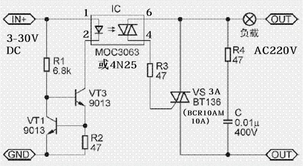

做了个简单的串口继电器,感觉那个继电器有点占地方,耗电还大,有没有合适的芯片或电路做成固态继电器,大家有什么推荐么,就是个简单的通断,可以交直流通断,承载电流几百毫安就行,谢谢大家 我找到个EL3063 ...

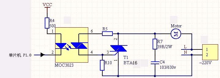

lxh2002 发表于 2024-6-1 11:42
电路图找到了,谢谢
另IC不能使用4N25,R4使用2W电阻
电路图找到了,谢谢
VT1和VT2应使用2N2222
ID:237471 发表于 2024-6-1 17:24

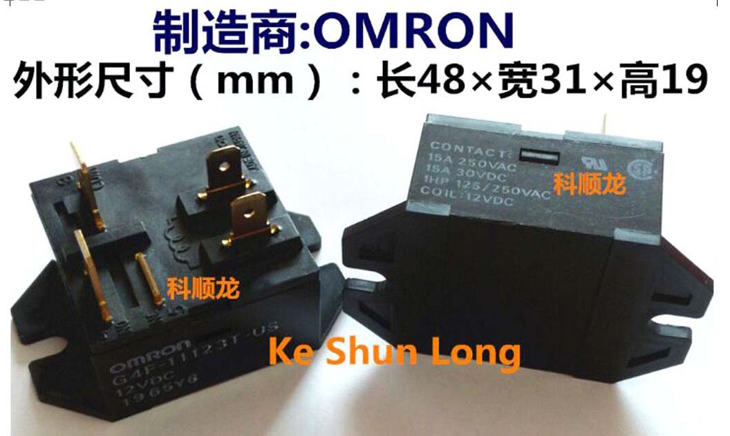

Kxuan163 发表于 2024-6-1 15:50
方案1:OMRON-G4F11123T-DC12V功率继电器
谢谢,受教了,原来R7要2W的电阻
方案2:
MOC3023光耦 + BTA系列双向可控硅:

donglw 发表于 2024-5-31 22:04
4个电阻、2个三极管、1个电容,1个EL3063、1个BT136,可以自制固态继电器,输入电压范围3~32V,输出交直流22 ...
非常感谢,有具体的电路图么,参考一下

ID:344848 发表于 2024-5-31 22:04
4个电阻、2个三极管、1个电容,1个EL3063、1个BT136,可以自制固态继电器,输入电压范围3~32V,输出交直流220V、5A
