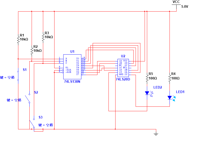

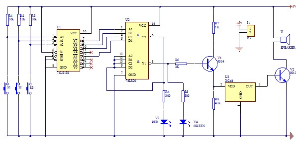

利用74LS138、74LS20设计三人表决电路,通过网络找到的电路图如上传的图片。通过仿真,发现这个电路图是有错误的,正确的仿真电路应该如上传的电路。
