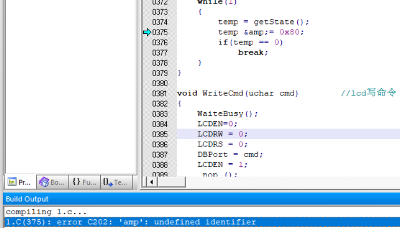

error C202: 'amp': undefined identifier这个怎么改
查看数: 1884 | 评论数: 3 | 收藏 0
发布时间: 2024-6-2 15:52
怎么改 error C202: 'amp': undefined identifier
ID:161164 发表于 2024-6-3 14:35
把amp;删掉
ID:192020 发表于 2024-6-3 09:45
375行amp后面明显多了个;
ID:879809 发表于 2024-6-2 23:44
这是混入中文字符了,切换到英文输入法把这一行重新打一遍。
