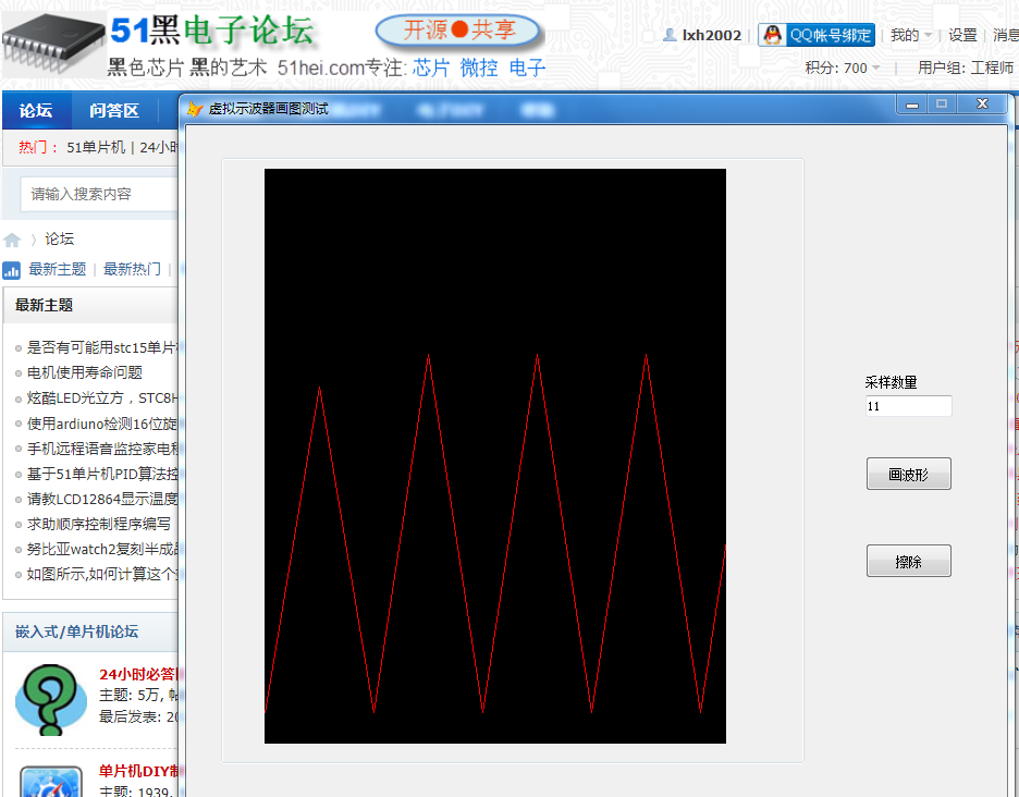

最近想用到示波器看一下电路信号波形,网上一看示波器还挺贵的,想自己做一个虚拟示波器,想着原理很简单,就是AD电压连续采样,传到电脑,用上位机软件画出并显示出波形,可是,高速采样专用芯片好贵,就想着问问大 ...

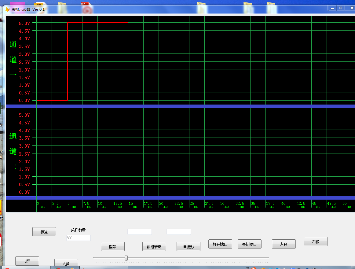

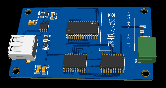

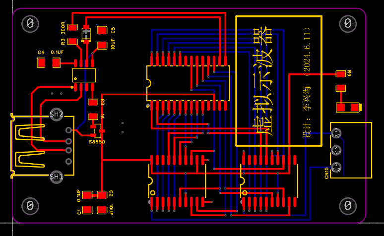

汇报一下关于虚拟示波器的进展;
1、关于通道数量,先选定为2通道
2、关于精度,选为8位AD,因为0-5V分为255级显示已经足够
3,关于采样率,计算了一下串口发送3个字节要30微秒,再加上采样的时间,采样率高于2万次每秒就没有意义了。
基于上面的,采样芯片选2片ADC0820,模拟输入0-5V,采样率392KSPS,足够了,价格便宜,才2元多
