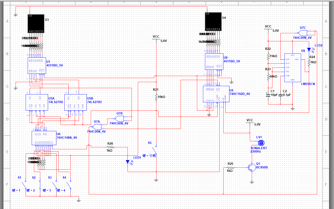

数字电路四路抢答器想问问为啥不能倒计时啊,抢答的部分可以正常使用
查看数: 2062 | 评论数: 4 | 收藏 0
发布时间: 2024-6-9 00:56
这是仿真图,断开主持人开关后不能正常10秒倒计时
ID:1123923 发表于 2024-6-10 14:39
修改了一下可以可以倒计时了,但是计数的时间远远超过一秒
ID:1123923 发表于 2024-6-10 14:33
为啥我这个不行,主持人开关我是合上又断开的
ID:332444 发表于 2024-6-10 07:07
ID:332444 发表于 2024-6-10 07:06
