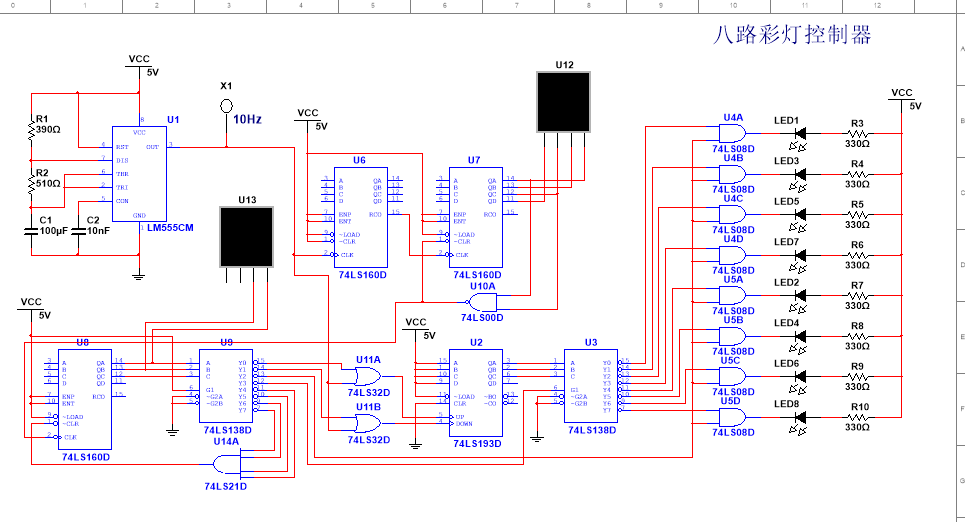

现在的亮灭顺序是先从上到下再从下到上然后全亮全灭,我想让电路改成另外一种显示方式 ①先奇数灯依次灭 ②再偶数灯依次灭 ③再由L0到L7依次灭 ④显示间隔0.5S,1S可调。

今天大概有点兴致,先分析一下原有电路功能,193是加减法计数器,确实可以实现自上而下和自下而上二进制形式输出,138译码器配合与门可以实现唯一亮流水(与门公共端接高电平),配合138的控制也能实现全亮全灭功能(与门公共端接高低电平变化),但是,新的要求是奇数和偶数依次熄灭也就是说初始要全亮(能做到)但是依次熄灭却无法实现,我上面的荔枝只能做到唯一亮和唯一熄灭,因此,要用138实现新功能逻辑上是无法实现的也就是无法修改的。

ID:332444 发表于 2024-6-15 07:15
那就要改灯前的与门把奇偶分开成组进行控制,Y0控制奇Y1控制偶Y2控制合成全部,3个输入端1个输出端这样的组合逻辑控制011、101、110输出0、0、1,138的加法或减法选一个,改动的基本思路,至于时间可调则在上部160做修改。
