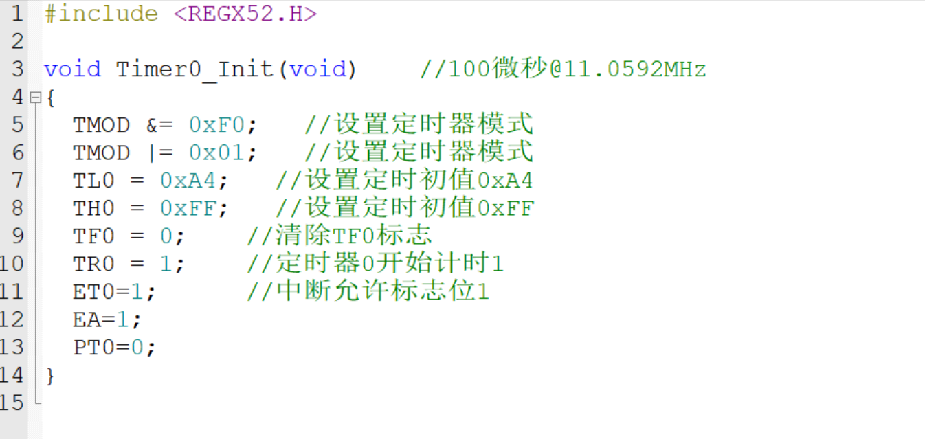

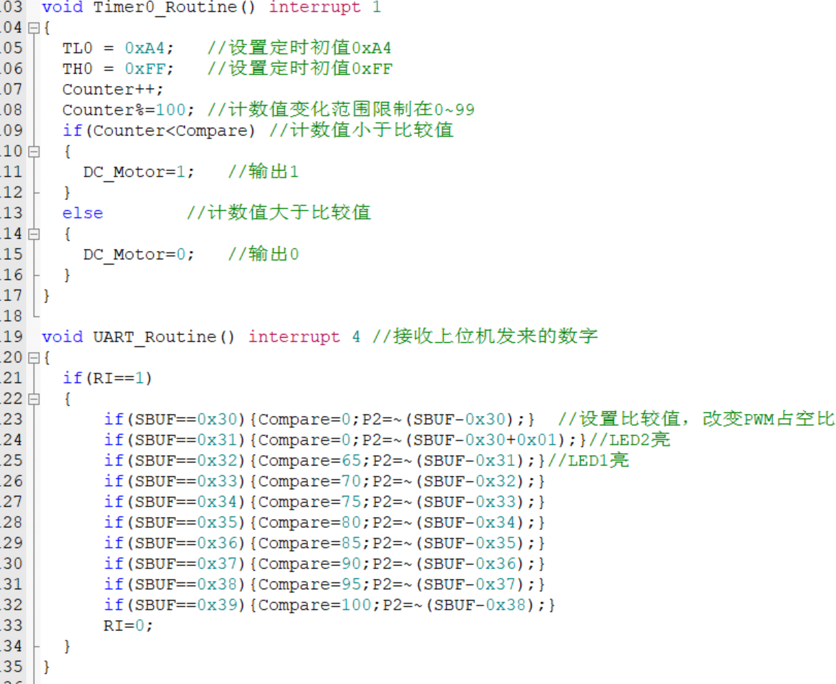

STC89C52RC单片机定时器间的冲突或者中断方面的错误
查看数: 1961 | 评论数: 3 | 收藏 0
发布时间: 2024-6-18 00:03

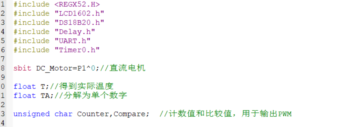

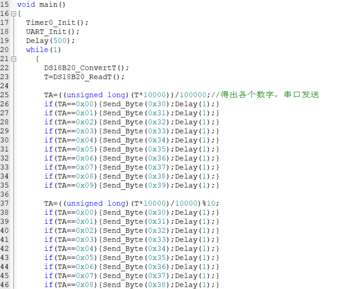

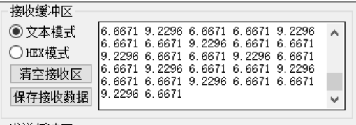

    我遇到了一个难题,请大家帮我指点迷津。     我准备用DS18B20采集温度通过串口通信发给上位机显示,上位机完成对温度的判断后,再通过串口通信发送数字给单片机,让单片机实现直流电机的 ...

ID:1125760 发表于 2024-6-19 20:15
lkc8210 发表于 2024-6-19 10:57
问题原因在于定时中断打断了DS18B20的读写时序
需要修改DS18B20的代码来避开
修改了DS18B20读写与定时器0中断的代码,解决了,感谢大佬。
需要修改DS18B20的代码来避开
另外,发送温度代码写的太累赘
可以改为send_byte(TA+0x30);
后面不用加延时
