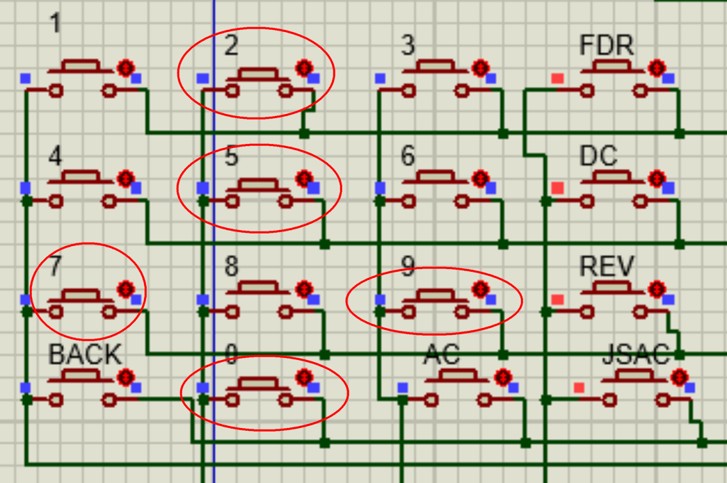

这个是我在CSDN上找到的一个产品计数器,但是我按照上面弄却不好使,有人能帮我解决一些吗 这个是那个网站 基于“51系列单片机”的传送带产品计数器设计(包含Proteus仿真模拟、keil编程,以及实物设计过程)_单片 ...

为啥按了键盘上的按键没变化
你好,可以发一下正确的仿真吗?我也是遇到了问题,谢谢

为啥按了键盘上的按键没变化
ID:161164 发表于 2024-7-2 11:56
key_scan()里有松手检测
有些按键按死了,所以影响显示了
ID:161164 发表于 2024-7-2 11:38
166165489 发表于 2024-7-2 11:09
为什么我也还是那个键盘用不了呀
请看我的贴子
解决某些版本Proteus阵列键盘失效的奇葩方法
ID:1127862 发表于 2024-7-2 11:09
方程式d 发表于 2024-6-28 20:33
兄弟们,好像是那个网站上的代码不对,今天那个博主给我发仿真了,他的是好使得,但是他没发.c源文件。他说 ...
为什么我也还是那个键盘用不了呀

兄弟们,好像是那个网站上的代码不对,今天那个博主给我发仿真了,他的是好使得,但是他没发.c源文件。他说源文件到不到了, 我把CSDN上的代码建立一个工程在仿真加上新的.hex文件还是出现那个问题,但是使用他发的hex文件就好使了。感谢兄弟们,下面是那个博主给我发的,有感兴趣得兄弟可以看看,感谢。能将正确得源代码弄出来就更好了,因为我想加入蜂鸣器,自动计数,这个是点击计数,有点累

ID:161164 发表于 2024-6-24 17:20
f.uvproj打不开
dfsd.uvproj缺了a.c
proteus可以打开
运行仿真看到的是数码管随机显示单一个0
估计是没消影

ID:1126506 发表于 2024-6-24 08:27
我开始仿真,数码管显示的数字都是0 ,每次都是显示一位,显示从左到右。不知道怎么演示这个程序,按各种开关都没有反应,因为CSDN上没有演示过程,我不知道他这个到底是如何操作的,您能帮我看看吗,哥
