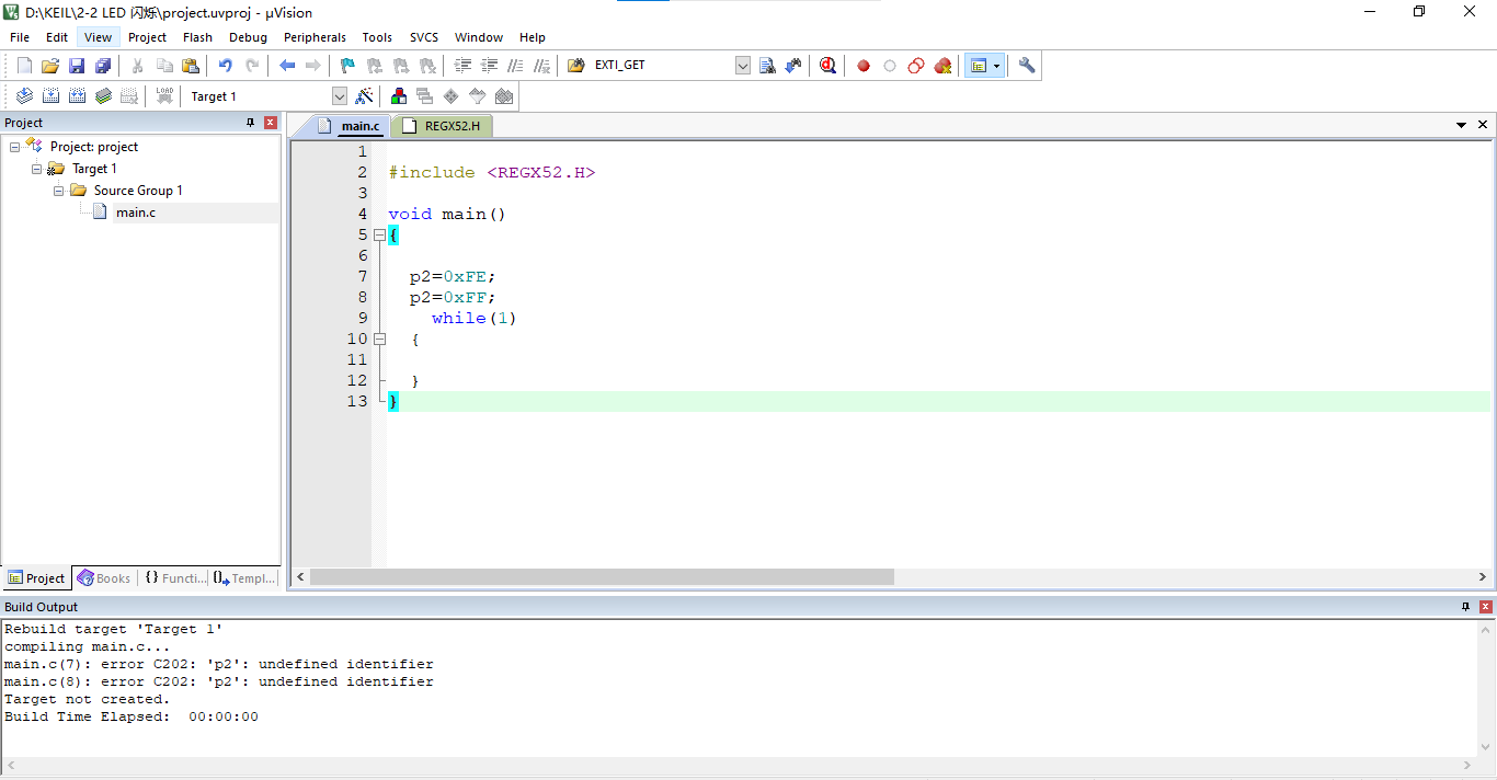

main.c(7): error C202: 'p2: undefined identifier求解
查看数: 1683 | 评论数: 3 | 收藏 0
发布时间: 2024-7-29 20:16
请问这个怎么解决 main.c(7): error C202: 'p2: undefined identifier
ID:909736 发表于 2024-7-31 22:23
楼上说的都对,你是要操作寄存器,头文件中只有大写的P2,c文件中是小写的p2,译编的时候找不到小写p2的定义,所以报错
ID:344848 发表于 2024-7-31 05:16
你使用到的变量进行变量定义。单片机中应将p改成P
ID:1109793 发表于 2024-7-30 17:32
大概你的P应该是大写
