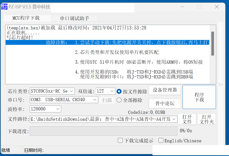

某一个宝上买的51单片机,根据教程配置的,改了芯片类型和波特率,为啥还是超时,求助大佬

为啥不直接使用STC官方的工具软件?
这不是软件的问题,发完贴我就发现我光排除软件问题了,电源没开,开了电源就好了
