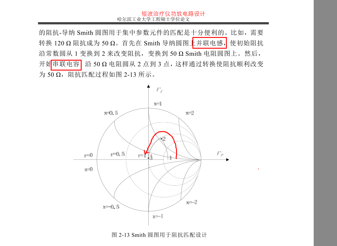

1.为什么要从往上到2点再往下到3点,而不能直接从1到3点? 2.为什么是并联电感、串联电容,这个怎么判断呢? 3.假如是D类功放,电路拓扑是一个半桥+LC振荡,LC后面接线缆和负载(比如是超声波换能器)那阻 ...
