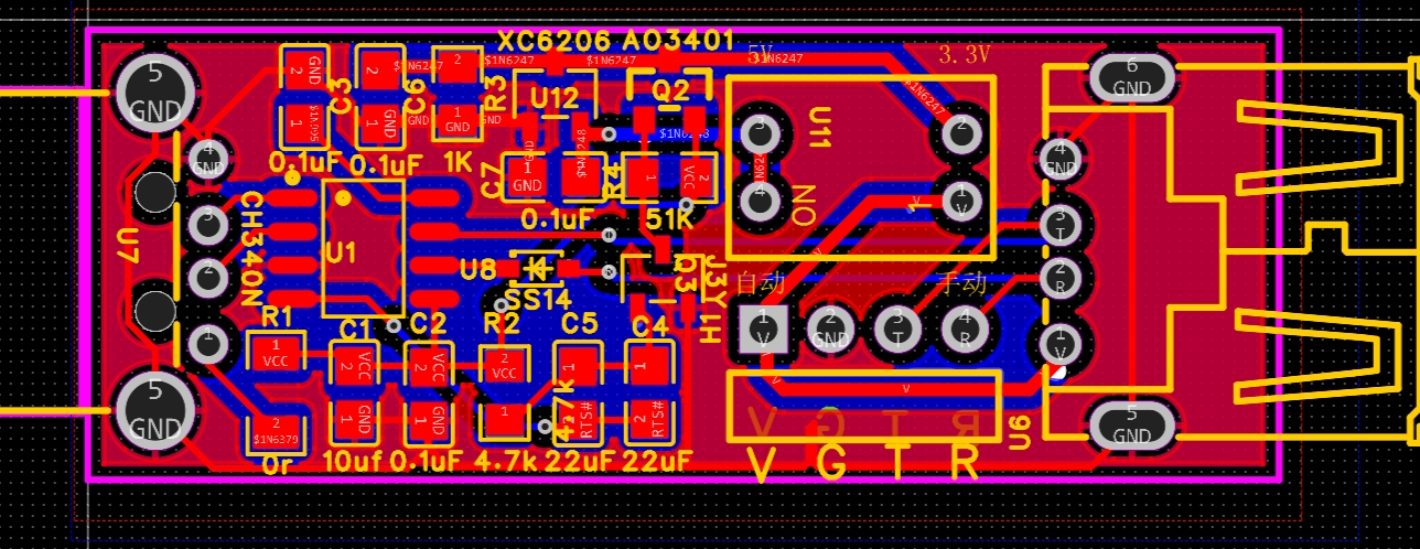

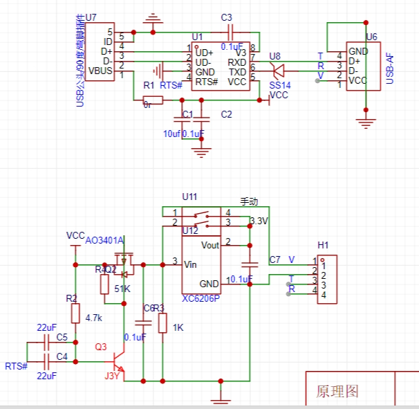

用CH340N做了个下载器,波特率超过28800,就会通讯超时但是可以握手成功请求指点
查看数: 1983 | 评论数: 4 | 收藏 0
发布时间: 2024-8-22 20:33
用CH340N做了个下载器,波特率超过28800,就会通讯超时但是可以握手成功。请求指点。 情况如下。帮忙看一下是电路问题还是布线问题。做了两版了速度就是起不来,冷启动电路不装元件也是 一样的情况。元件都是优信 ...

隔壁WCH论坛问到了,SS14换成A7就好了完结撒花

按官网的电路 就可以的了
