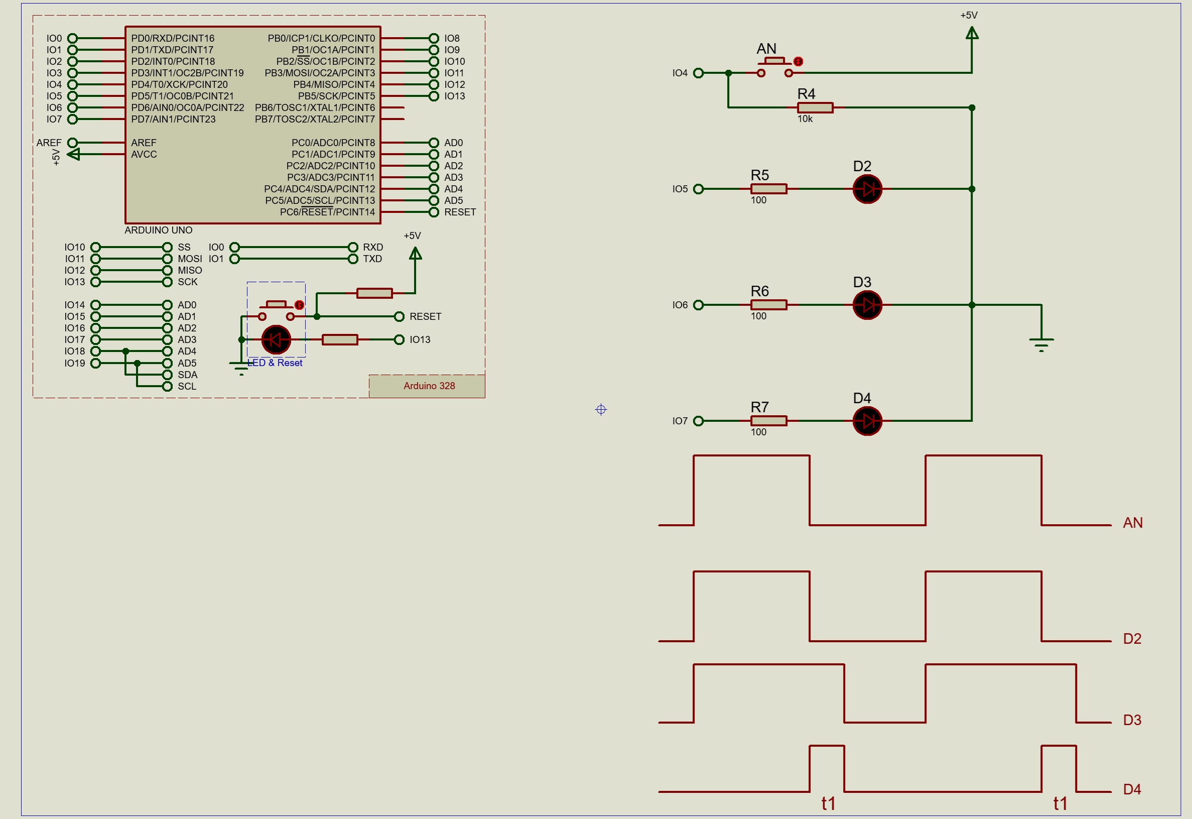

如何使用Arduino设计延时继电器?

如题,求大侠!
ID:291549 发表于 2024-8-31 14:18
1、输入定时延时函数数值。2、为了模拟,输出为13,板子上面有LED观察,可改为其它引脚为继电器输出。
3、2、3设定为定时开始和停止按键。
由于要求未说明白,本例使用MsTimer2定时器和硬件中断,以提高稳定性。

看能否适用这个要求。

ID:155507 发表于 2024-8-31 12:50
给你个参考。

ID:444392 发表于 2024-8-31 10:26
简单程序直接用等待语句,复杂场合用中断?
