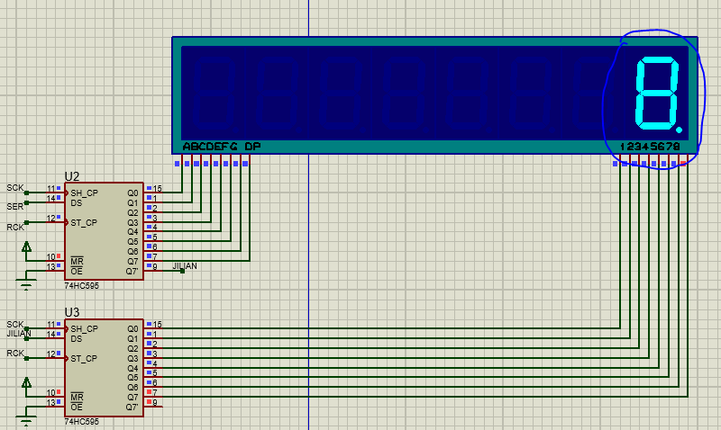

发布时间: 2024-9-7 08:05
我用stc15w4k32s4芯片,用74Hc59驱动做的一个从0-7数字轮流展示的屏幕,但是第一个数据永远是全亮的,怎么样才能把它改成是0的显示呢

uchar Dis_buff[8] = {0xFF, 0xFF, 0xFF, 0xFF, 0xFF, 0xFF, 0xFF, 0xFF};     // 8位数码管显示数组
好的,我终于知道问题出在哪里了,谢谢
ID:1131511 发表于 2024-9-9 10:31
lkc8210 发表于 2024-9-8 08:40
代码呢?要不我帮你算一卦?
#include <stc15.h>                 //头文件,必须包含此文件。
#define uint  unsigned int
#define uchar unsigned char
sbit SCK  = P5^0;      //74HC595数据输入时钟端
sbit RCK  = P5^1;      //74HC595锁存时钟端
sbit SER  = P5^2;      //74HC595数据输入端
uchar ct;              // 8位数码管计数
uchar Dis_buff[8];     // 8位数码管显示数组
uint  count=0x00;         // 数码管显示初始值
unsigned char bit_code[8]={0x80,0x40,0x20,0x10,0x8,0x04,0x02,0x01};           //数码管位选数组
//unsigned char SEG_code[17]={0x3f,0x06,0x5b,0x4f,0x66,0x6d,0x7d,0x07,0x7f,0x6f,0x00,0x77,0x7c,0x39,0x5e,0x79,0x71}; //数码管段选数组
unsigned char SEG_code[18]={0xc0,0xF9,0xA4,0xB0,0x99,0x92,0x82,0xF8,0x80,0x90,0x88,0x83,0xC6,0xA1,0x86,0x8E,0xFF,0xBF};

void shumaguan()
                send_595(bit_code[ct]);      //片选数码管
                send_595(Dis_buff[ct]);      //数码管数据
                RCK=1;                       //数据锁存打开
                RCK=0;                       //数据锁存关闭
                delay_1ms(5000);             //消隐
                if(ct<7)                     //数码管8位显示动态
                                 ct++;
                        else ct=0;
    Dis_buff[0]=SEG_code[0];                          //数码管第一位显示  0
    Dis_buff[1]=SEG_code[1];                          //数码管第二位显示  1
    Dis_buff[2]=SEG_code[2];                          //数码管第三位显示  2
    Dis_buff[3]=SEG_code[3];                          //数码管第四位显示  3
    Dis_buff[4]=SEG_code[4];                          //数码管第五位显示  4
    Dis_buff[5]=SEG_code[5];                          //数码管第六位显示  5
    Dis_buff[6]=SEG_code[6];                          //数码管第七位显示  6
    Dis_buff[7]=SEG_code[7];                          //数码管第八位显示  7
    //Dis_buff[8]=SEG_code[8];                          //数码管第九位显示  8
    //Dis_buff[9]=SEG_code[9];                          //数码管第十位显示  9
