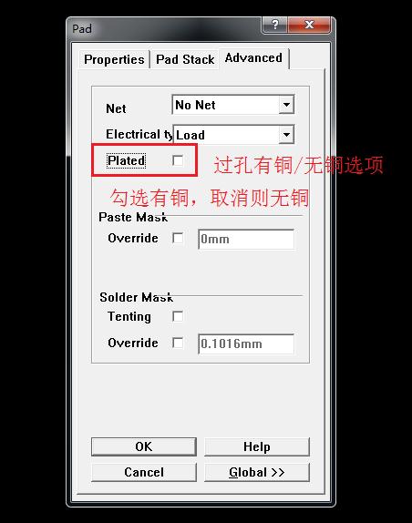

关于protel99 焊盘属性问题请教大家,使用protel99设计双面PCB电路中因个别直插元件的焊盘属性要设计为单面焊盘,且要求孔壁无铜。按照JLC的工艺要求,其中一项(Plated)选项中,取消(无勾选)过孔有铜,但是在完 ...

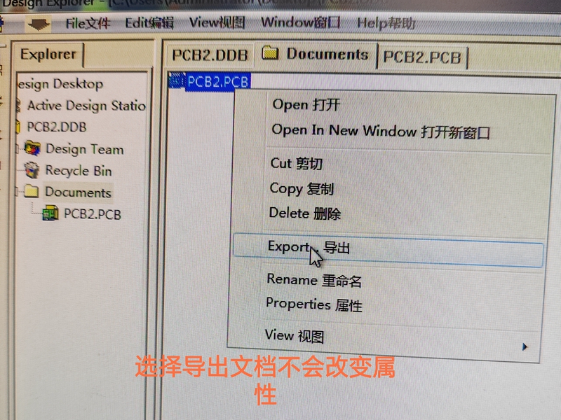

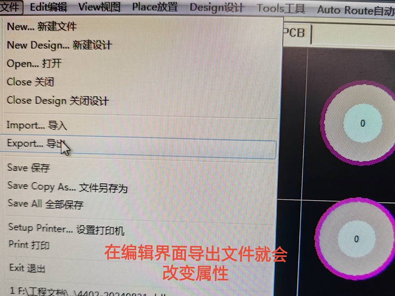

非常感谢楼上几位朋友的热心回复,关于protel99 导出的文件焊盘属性改变的问题,经过多次反复试验,终于找 ...
我也用了20多年的protel99,没有发现这个差异,我导出PCB从来都是文件/右键/导出,基本没有用过菜单导出,焊盘属性没有勾选Plated,至少三次打样,JLC没有做出无金属化孔的焊盘,我是业余爱好,画的电路很简单,打样太浪费,就自己热转印做单面板,重新打眼扩眼很方便。你可以试试,焊盘属性不勾选Plated右键/导出PCB,JLC能不能做出无金属化孔的焊盘?protel99点右上角的×关闭和菜单关闭有差异,AD的任何一个版本对输出pdf的不同操作有差异。

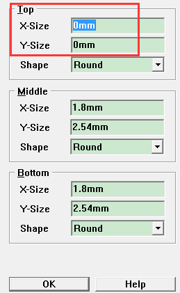

楼主的这个问题也困扰了我很长时间,最典型的元器件就是继电器,单面PCB不存在金属化过孔,单面PCB上的继电器很容易焊下来,电烙铁配合吸锡器,几下子继电器就拆下来了,双面PCB的所有焊盘都有金属化孔,继电器焊上去容易,拆下来很难,继电器容易损坏,要是双面PCB继电器的焊盘像单面PCB一样,没有金属化孔,很容易拆下来,然而和JLC沟通了好几次,始终无法做出没有金属化孔的继电器焊盘,万般无奈的情况下,我只有把继电器的焊盘全部设置为0.5mm的钻孔尺寸,自己打眼,把继电器的焊盘钻孔扩大为两个0.8mm和四个1.6mm的钻孔,继电器焊盘金属化孔自然就没有了,类似的元器件还有接线端子,也是用这个办法,继电器和接线端子的单面焊盘很简单,用叠层焊盘的方式把顶层焊盘设置为0或者把焊盘设置为底层。为了防止手工打眼打错位置,把相同的钻孔用白纸把需要打眼的位置做出更大一点的眼,套着打,就不会打错位置。这个方法只适合像我一样量很小的PCB,量很大的情况下,PCB板厂应该可以做出没有金属化孔的焊盘。

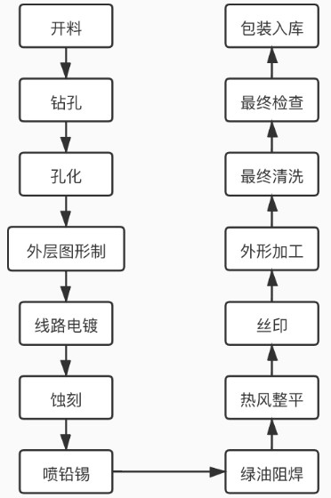

这是百度搜到的双面PCB制作的一个工艺流程图,钻孔之后就孔化,孔化之后所有钻孔都是金属化孔,PCB板厂要想做出没有金属化孔的焊盘,无非就是两个方法,一是把不需要金属化孔的焊盘孔先堵住,二是先不打眼,蚀刻之后再打眼,这就增加了制作成本,量小的情况下,PCB板厂肯定不干,量很大的情况下,PCB板厂应该会干。量很小特别是打样,你和PCB板厂沟通,能不能把个别焊盘做出没有金属化过孔,PCB板厂会告诉你,肯定可以啊,你在画图软件的那个什么地方设置一下就可以了,然而无论如何都不可能做出没有金属化过孔的焊盘,再和PCB板厂沟通,又是各种忽悠,这个问题不是protel99的问题,所有PCB画图软件画图做板都有这个问题,不知道还有没有什么好办法可以解决?

对的,那个就是是否“金属化通孔”的选项。不打勾时,做板时焊盘内孔就不会有沉铜和电镀。这个钻孔可能在沉铜和电镀之后的工序中。
