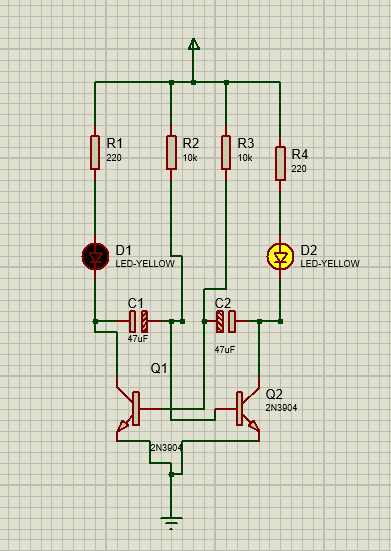

模拟电路实现循环灯 Proteus仿真电路
查看数: 2103 | 评论数: 3 | 收藏 0
发布时间: 2024-9-14 11:14
ID:409878 发表于 2024-12-31 15:41
自己搭了个电路,怎么两个都是一直常亮呢?
ID:344848 发表于 2024-9-14 22:55
虽然R1=R4; R2=R3;D1=D2;C1=C2;Q1=Q2;由于器件微小的差异性,实际电路是随机的,有可能Q2先导通,也可能Q1先导通;这也是仿真和实际电路的差异。
ID:237471 发表于 2024-9-14 18:33
这就是简单的无稳态电路
