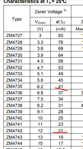

需要12V稳压,但是电流21MA. 6.2V的稳压管电流40MA.可以用两个6.2V的稳压管串联代替12V稳压管吗,提高功率吗

这个21MA应该是测试齐纳电压时的测试条件,不是最大能承受电流吧。
ID:1109793 发表于 2024-10-7 11:49
你这表格哪儿来的?某一个宝上4742A的功率标注1W,按理不会只有这么点电流的啊
ID:1109793 发表于 2024-10-7 11:38
应该可以,还可以直接用功率大点的

ID:123289 发表于 2024-10-7 11:10
M ≠ m,养成好的习惯。M是6阶,m是-3阶。
一个管了是xW,两个管子无论串并两是2xW。
与效率无关。
