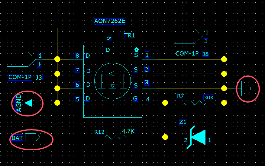

这是电池回路控制电路?还是防止反接电路呢
查看数: 937 | 评论数: 1 | 收藏 0
发布时间: 2024-10-11 15:52
ID:1121801 发表于 2024-10-12 09:31
防反接电路。正接时BAT接正极,AGND接负极,NMOS导通,电池供电正常。反接时BAT接负极,AGND接正极,NMOS截止,电池供电不会到后级。
