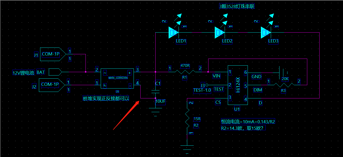

桥堆这样接是否可以实现正反接都可以工作?恒流电阻计算是否合理?

ID:673647 发表于 2024-10-13 15:11
QWE4562012 发表于 2024-10-12 17:17
我要实现的并不是防止反接  我想要的功能是正反接都可以工作
正反接都可以工作!
ID:582276 发表于 2024-10-13 12:00
就是前面加了一个桥式整流没啥问题,对LED灯恒流而言这个电阻值应该没问题,如果想更精密的话可以用一个10R+4.3R 的1%串联。
ID:477441 发表于 2024-10-13 07:45
正反接都可以工作的,只是桥堆是有压降的
ID:668004 发表于 2024-10-12 17:17
a185980800 发表于 2024-10-12 11:26
可以实现防反接,但是一般在使用电池的电路里面一般对功耗都有一定的要求,桥堆接在这里自身是有一定功耗的 ...
ID:673647 发表于 2024-10-12 15:01
桥堆3、4脚短路了!
ID:857072 发表于 2024-10-12 11:26
可以实现防反接,但是一般在使用电池的电路里面一般对功耗都有一定的要求,桥堆接在这里自身是有一定功耗的所以大家比较喜欢用MOS管来实现防反接。
