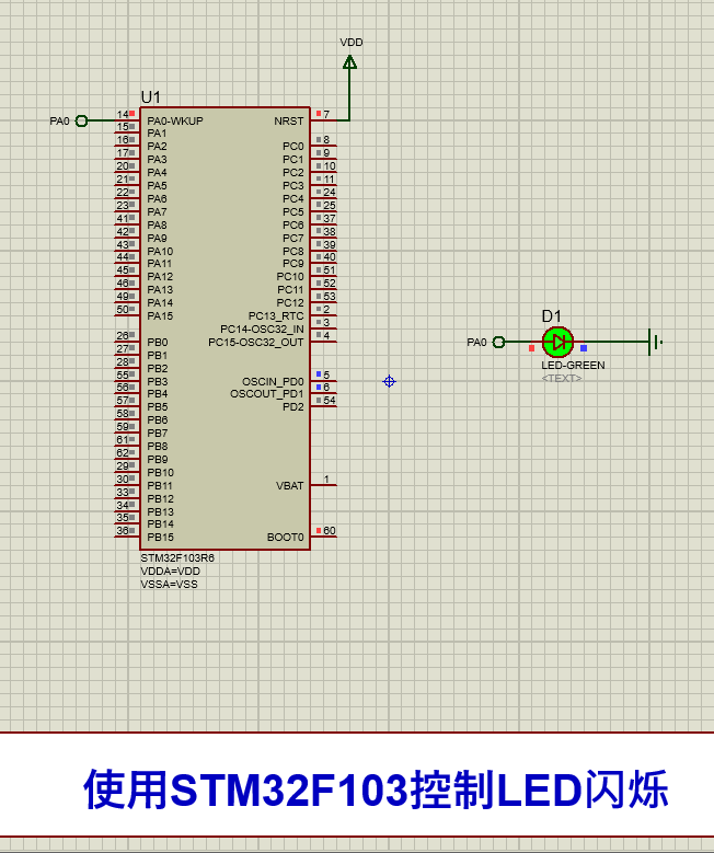

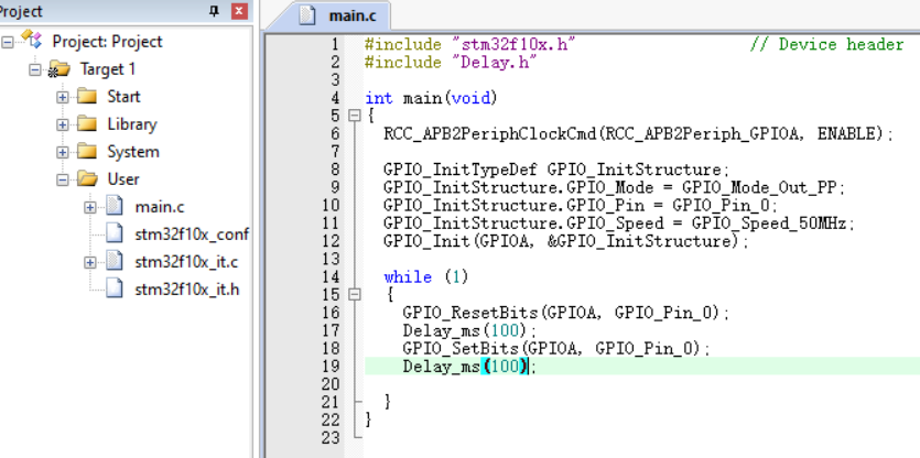

STM32F103控制LED闪烁 原理图如下(是在本论坛前辈基础上做了一个最简单的例子,仅供入门参考) Proteus版本8.16
