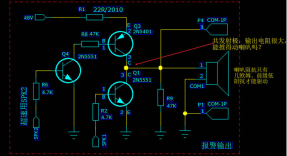

车喇叭驱动电路,有没有更好的电路,推荐一下,这个共射电路是不是不能驱动车的喇叭。车的电池一般是12V 24V 48V 60V 这些电压
ID:143767 发表于 2024-11-14 10:08
喇叭输出端要加一个隔直流电容,否则会炸机
ID:1135339 发表于 2024-11-13 21:40
会死管,要加MOS
ID:668004 发表于 2024-11-13 18:27
qinlu123 发表于 2024-11-13 14:06
这不是共射这叫推挽,这电路很好了别折腾了
嗯嗯  不用考虑输出阻抗吗
