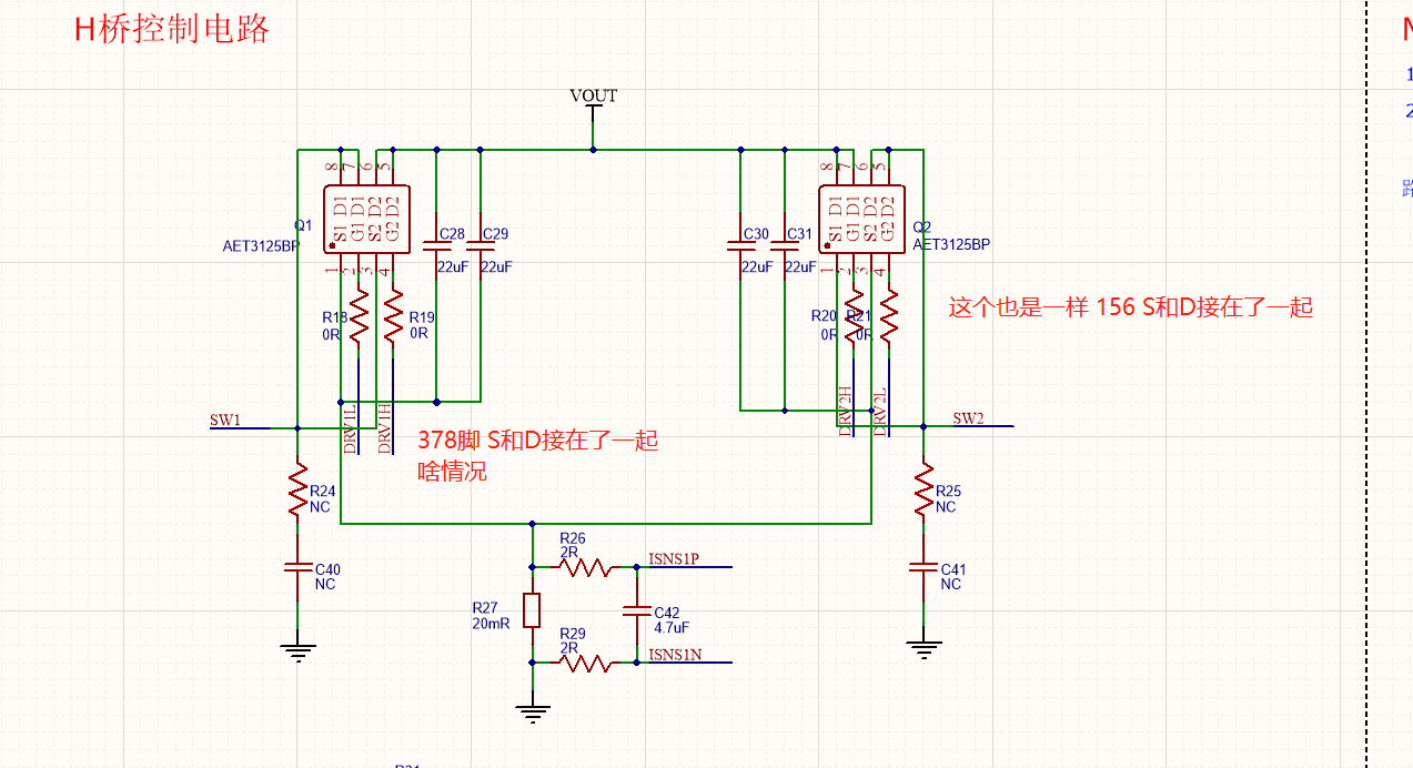

复合MOS管 S和D接在了一起 这是什么情况

电机正反转电路不就这样吗?你搜个H桥看看

D1接到S2,没问题吧?
H桥不就是这样?
