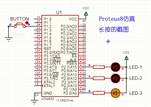

51单片机识别 "单击.双击.长按"-我写的代码相信你能读懂
查看数: 4512 | 评论数: 12 | 收藏 7
发布时间: 2024-11-17 12:22
//51单片机识别 "单击.双击.长按" 代码 //作者:Kxuan163 //程序功能:检测按钮的按下弹起次数,以识别"单击.双击.长按" //MCU: STC89c52RC        晶振 11.0592MHZ //Pr ...

dj3365191 发表于 2024-11-21 17:22
有时候按两次还是LED1亮,程序修改哪里才能避免这种情况发生
你是用proteus仿真吗?  晶振是否 11.0592MHZ?
我刚刚为解答你的问题,试修改代码,再次仿真成功。
原代码   if (read == 0) delayms(10);  //延时10毫秒消热抖动
修改为   if (read == 0) delayms(5);    //延时 5毫秒消热抖动

ID:858964 发表于 2024-11-21 11:59
发表于 2024-11-20 21:16
你都用定时器,还搞个delay
定时器中断方式计时, delayms()软件方式计时,  各有各的用途。你未完全读懂。
ID:185461 发表于 2024-11-20 21:16
你都用定时器,还搞个delay 带坏朋友
ID:858964 发表于 2024-11-20 10:49
发表于 2024-11-19 16:52
你这个delay10ms不要这样写,你1ms近义词中断,20ms扫描一次就已经消抖了,
delayms(10); //延时10毫秒消热抖动   ------这行代码无问题。有 书为依据

lkc8210 发表于 2024-11-17 22:13
看到while+delayms就知道不用看懂也可以
谢谢跟帖!
我尝试过用此算法,将代码略加修改即可识别三击...
