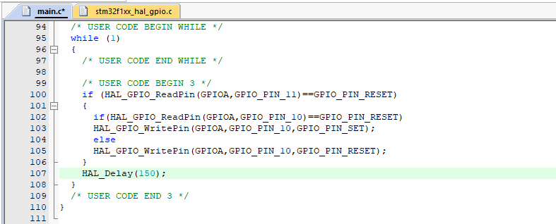

求助大佬,怎么利用一个按钮来控制led点一下长亮点一下长灭
查看数: 3080 | 评论数: 10 | 收藏 2
发布时间: 2024-11-26 14:24
我的这个程序有问题吗?

ID:1137686 发表于 2024-11-28 15:33
会飞的鱼KKK 发表于 2024-11-28 11:21
按按键的时间和HAL_Delay(150),最好延时时间大于按键时间,让按一次只进入一次A11接地判定,还有A10一般做 ...
哈哈哈,小白一个,老师上课都没讲什么直接就让我们写了

ID:1091344 发表于 2024-11-28 11:21
按按键的时间和HAL_Delay(150),最好延时时间大于按键时间,让按一次只进入一次A11接地判定,还有A10一般做串口用,点灯有点大材小用了
ID:583948 发表于 2024-11-28 10:17
HAL_GPIO_TogglePin使用这个函数就方便撒。比如:
if(HAL_GPIO_ReadPin(GPIOA,GPIO_PIN_11) == 0)
        HAL_Delay(10);
            HAL_GPIO_TogglePin(GPIOA,GPIO_PIN_10);
没错的话应该这样也可以。当然,这样不松手的话理论上会一直来回跳
ID:23640 发表于 2024-11-27 09:44
判断按键里面加个延时再判断一次就实现你的功能了,你目前的程序因为没有延时,单片机跑太快按键可能会乱变灯
ID:161164 发表于 2024-11-26 23:21
有问题
没消抖
没松手检测
ID:1137686 发表于 2024-11-26 21:47
tianxiazone 发表于 2024-11-26 21:44
第100行 写错了吧 ,这个逻辑有有点问题,  按键可以用中断
就是我这个按键接的地,所以按下去读取的应该是0,所以用的reset,这个中断是什么意思啊,请教一下,我们老师上可就讲了这几个函数》
ID:276663 发表于 2024-11-26 21:14
  1. int main(void)
  2. {
  3.         u8 flag;
  4.         while(1)
  5.         {
  6.                 if(key==0)
  7.                 {
  8.                         if(flag)
  9.                         {
  10.                                 led=0;//灭
  11.                                 flag=0;
  12.                         }else
  13.                         {
  14.                                 led=1;//亮
  15.                                 flag=1;
  16.                         }
  17.                         while(key==0);
  18.                 }
  19.         }
  20. }
