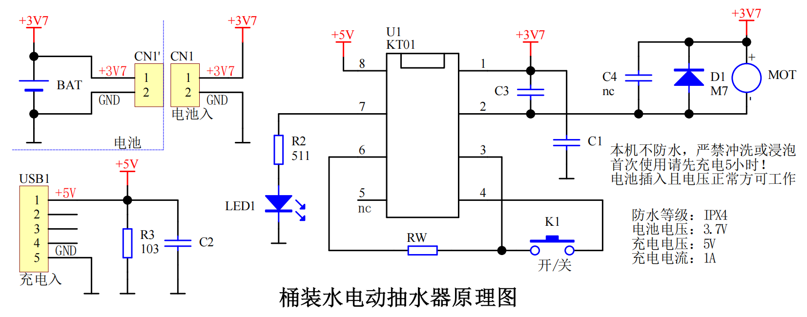

拆机理电路:桶装水电动抽水器
查看数: 2972 | 评论数: 8 | 收藏 0
发布时间: 2024-11-28 16:23
如题

454746918 发表于 2025-5-19 10:49
请问这个电路是否完全正确?请教电机负极到电池负极的回路在哪里?
电路依照实物绘制,基本正确。电机由U1控制,所以其负极并不与电池负极相连。
ID:1159578 发表于 2025-8-28 16:37
freewood 发表于 2025-8-5 21:23
U2是什么型号的芯片?
U2型号已被厂家抹掉。
ID:1159578 发表于 2025-8-28 16:34
1.本图由市售抽水机拆解绘制
2.U2型号已被抹掉,不清楚。
ID:537417 发表于 2025-8-5 21:23
U2是什么型号的芯片?
电路不对,芯片输出应该是到mos管驱动电机
