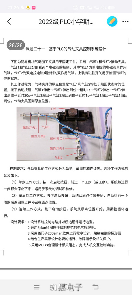

这个MCGS触摸屏怎么做
ID:123917 发表于 2024-12-1 00:11
触摸屏只是人机交互用,我觉得你应该先考虑plc怎么实现你的动作要求,实现了,屏就是小意思了
