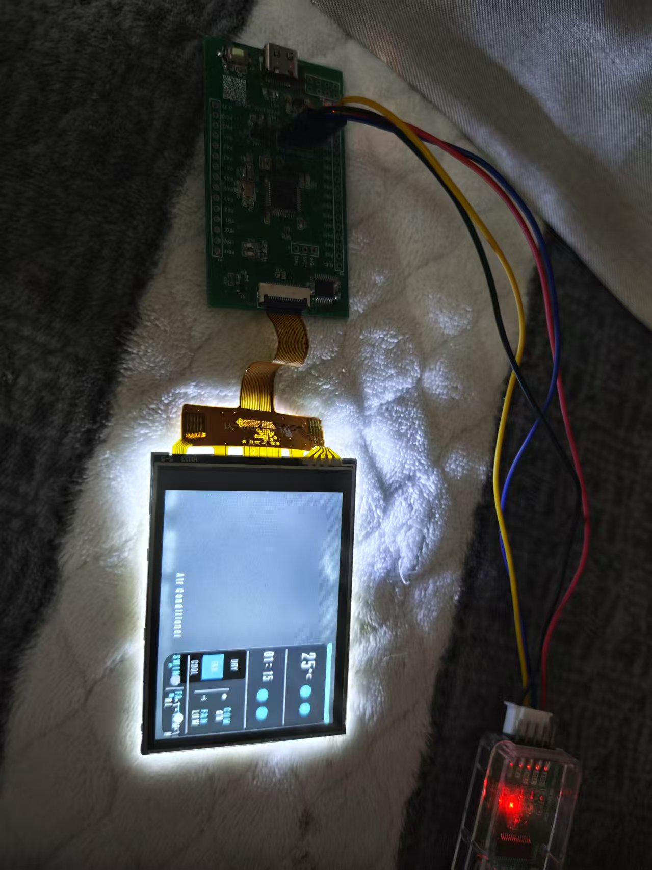

普冉的M4单片机系列,资源丰富,价格便宜。实在是太香了,用来驱动2.8寸SPI屏跑LVGL8超值划算。 /** ****************************************************************************** * 文件名程: main.c ...

ID:14088 发表于 2025-7-4 08:15
yslsdas 发表于 2025-6-17 17:39
请问您这个ui是用nxp的上位机编译模拟的么
是的,用NXP的LVGL UI上位机软件

ID:14088 发表于 2025-4-25 18:54
makej 发表于 2025-4-15 11:48
请问一下你的py32F403能读取内存卡吗?我用STM32能读,但是用py32没法读取
我没用到PY32F403的SDIO功能,看一下PY32F403官方的开发注意事项说明.不能全照STM32来

ID:378108 发表于 2024-12-31 17:16
eyancool 发表于 2024-12-23 09:21
降低SWD下载速度改成500K试试
下载器到 MCU 的线太长了,那个线 大于 5cm 下载就会不可靠
ID:691028 发表于 2024-12-23 17:51
换了三个DAP和ULINK都试过了,能识别得到芯片,但无法下载固件,尝试问了店家,店家也不清楚
ID:14088 发表于 2024-12-23 09:21
0x00000000 发表于 2024-12-20 13:23
不知道是什么原因,普冉的单片机死活下载不进固件,研究了大半个月都没成功
降低SWD下载速度改成500K试试

ID:14088 发表于 2024-12-9 14:21
cy009 发表于 2024-12-9 08:51
我用STC32驱动过这个屏,主屏上到30MHz,刷新速度非常快,不知楼主的这个案例速度如何?
F403C 理论上SPI的频率最高达到36M
